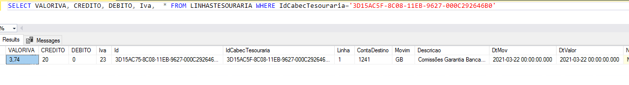

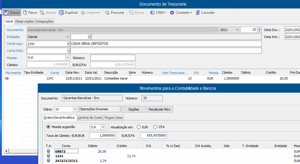

    Boa tarde,
    tenho a versão de tesouraria no cliente 10.0010.1029, e ao registar um credito de 20 eur com 23% de iva, tanto nas linhas como na ligaçao a cbl ele coloca 3.74 no valor do IVA.
    anexo imagens
    obg.

      Boa tarde José Alves
      Testei com a versão 10.0010.1026 e tanto as linhas de tesouraria como a ligação à CBL estão corretas.
      Tive o cuidado de configurar corretamente o documento de tesouraria no administrador para ligação à CBL com a classe IVA, Conta IVA e Valor IVA, também tive o cuidado de configurar o item de tesouraria em questão com a conta à CBL e no tabulador de contas correntes com o código IVA correto e no caso que testei o IVA era 100% dedutível.
