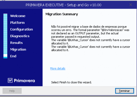

Erro ao migrar Base de Dados para a V10
24 views
Ao migrar bases de dados surge o seguinte erro ao correr o setup and go
Como ultrapassar?

Tendo em conta a mensagem apresentada, suspeitamos que a estrutura da base de dados, ainda na v9 não está de acordo com a estrutura base.
Sugiro que criem uma empresa standard nova (em V9) e entrem na mesma para a estrutura ser atualizada.
Posteriormente façam a comparação das estruturas desse empresa e da que acabou de criar, vai constatar que existem diferenças de estrutura que deverá ser ajustada. Sugiro a utilização do SQL Compare, da Red-Gate.
Outra validação a efetuar: se a versão do SQL é suportado para a v10.
