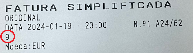

Ao imprimir  talões, o último numero da fatura passa para a linha de baixo.

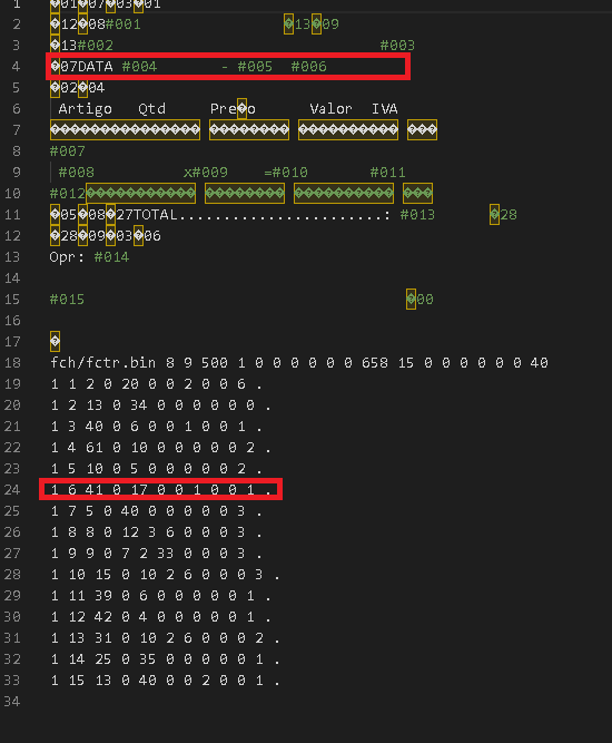

Já editei o talão e tentei alterar a largura do campo mas dá mapa inválido.
Segue imagem de talão e os campos onde tentei alterar no mapa

Estava a editar o ficheiro com o VsCode e dava sempre erro, entretanto editei com o Notepad++ e funcionou.

    Boa tarde
    Não consigo simular a situação, mas dou-lhe uma ideia de como modificar a linha 4, removendo os espaços entre a data e a hora e movendo o documento para a esquerda, como mostrado abaixo:
    DATA #004       #005  #006
