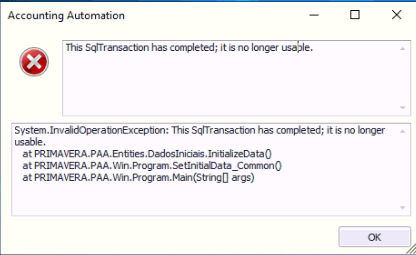

Bom dia,
Após atualização o PAA não abre e mostra a seguinte mensagem de erro (após algum tempo), print em anexo:
This SqlTransaction has completed; it is no longer usable.
System.InvalidOperationException: This SqlTransaction has completed; it is no longer usable.
at PRIMAVERA.PAA.Entities.DadosIniciais.InitializeData()
at PRIMAVERA.PAA.Win.Program.SetInitialData_Common()
at PRIMAVERA.PAA.Win.Program.Main(String[] args)
Obrigado
