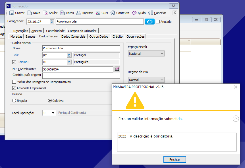

2022 – a Descrição é obrigatória
5 views
ao criar o fornecedor dá o seguinte erro
2022 – A descrição é obrigatória
ERP v9

Boa tarde
Todas as contas da contabilidade devem ter uma descrição
Deves ter alguma conta no plano de contas sem descrição para o ano 2022
Valide e altere o mesmo.

    Obrigado pela tentativa de ajuda, No entanto trata-se do ERP V9 E trata-se apenas de criar um fornecedor.
    3 anos e 5 meses
    jooribeiro
      Boa tarde, A mensagem terá origem no indicado, uma conta do plano de contas sem descrição. O erro surge ao criar a entidade pois deverá ter a opçao de criação das contas no momento da gravação da entidade. Caso retire essa opçao, o fornecedor deverá ser criado sem erro. Valide o plano de contas: SELECT * FROM PlanoContas WHERE Descricao IS NULL Cumprimentos.
