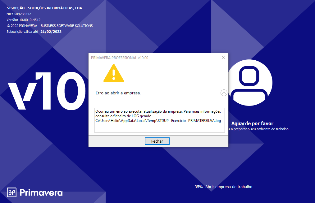

| ♥ 0 | Boa tarde, Ao tentar atualizar uma BD, chega aos 35% e não continua, dá o Erro ao abrir a empresa (print em anexo)
Conteudo do log: [23/11/2022] ActualizaBaseDados INICIO. IF (dbo.STD_FieldExists(‘CabecDocStatus’, ‘DocEnviadoEmail’) = 0) …ERRO!
Ao correr a instrução SQL diretamente no Management Studio dá o mesmo erro: A DML statement encountered a missing entry in index ID 1 of table ID 469576711, in the database ‘PRIMATERSILVA’ due to an interaction with another transaction. If you continue to see this error, consider using Repeatable Read or higher isolation level.
O que fazer para ultrapassar e atualizar a BD? Obrigado. Marked as spam |
