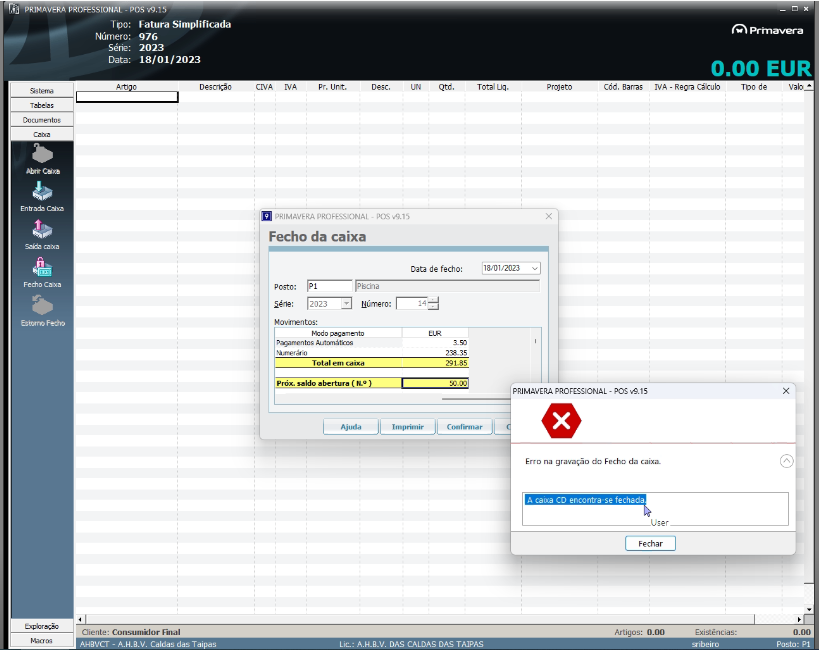

Ao fechar o POS dá o seguinte erro conforme anexo
A caixa CD encontra-se fechada ao Fechar o POS dá o seguinte erro:”

Poderá estar em falta um registo na tabela DiarioCaixa. Deverá analisar essa tabela.
Num clone testar o seguinte:
1) Fechar o POS
2) Executar a script SQL seguinte:
update CaixaPostos set CaixaPostoAberta = 0, Data = null, Hora = null  where CaixaPosto = 'P1'
3) Abrir o POS e abrir caixa.
