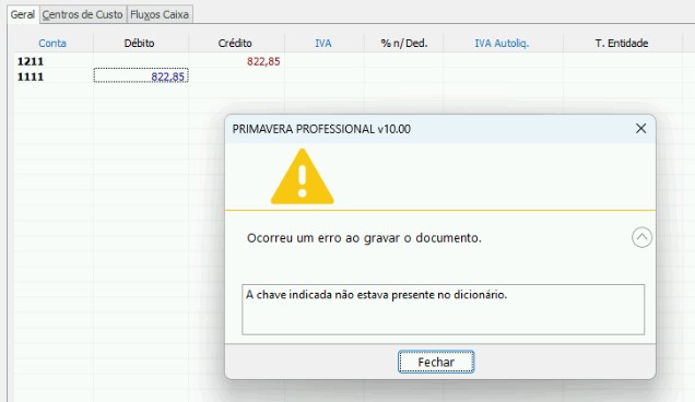

Boa Tarde,
Ao tentar alterar um movimento contabilístico dá o erro “A chave indicada não estava presente no dicionário”. Neste documento e diário é o único documento que não permite ser alterado. Existem outros movimentos no mesmo documento, diário e data que conseguimos alterar, mas este movimento não permite alterações, nem regravar o movimento.

Boa Tarde. Após alterar o estado do movimento do estado "CONFERIDO" para "NULL", através do SQL Management Studio já consegui alterar e gravar o movimento.
