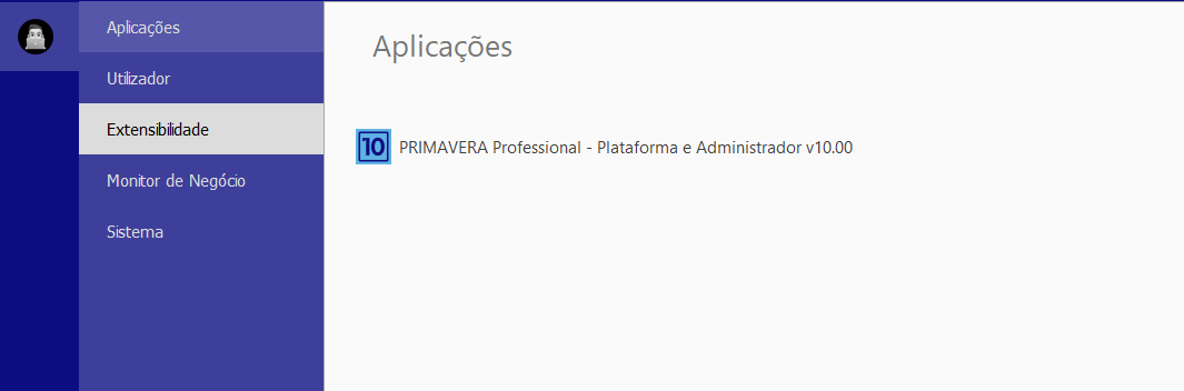

Boa tarde,
No menu de contexto, e logo na opção das aplicações, costumava ter o Fiscal Reports para abrir logo por ali para esta dada empresa, sendo que agora só tenho o administrador (!?)
Como posso voltar a colocar?
Obrigado.

Bom dia,
o problema reportado foi registado na anomalia 67800.
Para contornar basta ir ao ficheiro runtime.config e corrigir os caminhos relacionados com o FiscalReports, acrescentando o PFR800 na diretoria.

    O contorno resolveu. Basta copiar as linhas referentes aos paths do PFR num runtime.config antigo (Apl runtimelogs) para o runtime.config.

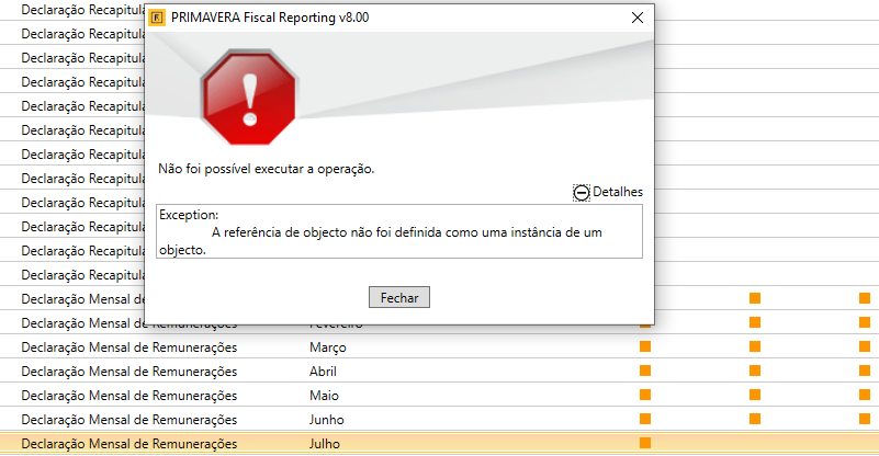

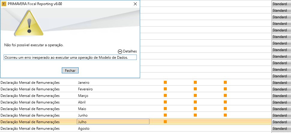

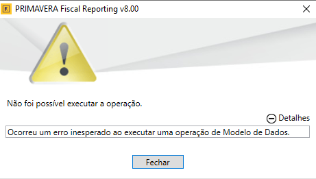

      Agradeço as sugestões de corrigir os caminhos. Nesse sentido ajudou.
      No entanto, continuo a ter problemas quando vou tentar abrir a Declaração Mensal de Remunerações de Julho. Recebo indicação de que não foi possível executar a operação..

          Problema parece mais crítico...
          Tenho utilizadores que abriram a aplicação directamente, iam para tentar preencher a declaração mensal de remunerações, não deixa.

            Já tive esse problema num cliente e a solução foi reinstalar o Fiscal Reporting. Experimente reparar.
