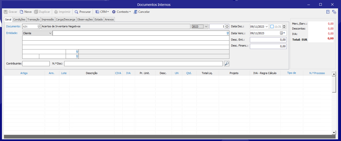

Atualmente utilizamos documentos criados para nós para fazer entradas e saídas de stock, mas queríamos também utilizar os documentos Acerto de Inventário Negativo/ Positivo AIN e AIP para esse efeito. Ao experimentar, reparamos que os documentos AIN e AIP não me permitem gravar… Os botões aparecem a cinzento. Com os nossos documentos não há problema nenhum. Tentámos colocar as mesmas definições dos outros documentos que já utilizamos, mas sem sucesso.
O que poderá estar a causar isto?

Boa Tarde,
Os documentos Internos AIN e AIP são usados exclusivamente para os acertos de Inventário, ou seja, quando fazemos o encerramento do Inventário são criados automaticamente os documentos AIN (Acertos negativos) ou AIP (Acertos positivos).
Pode criar outros documentos internos para as entradas ou saídas de stocks (por exemplo ES1 ou SS1), mas esses 2 documentos (AIP e AIN) são documentos de sistema usados exclusivamente para os acertos de inventário.
