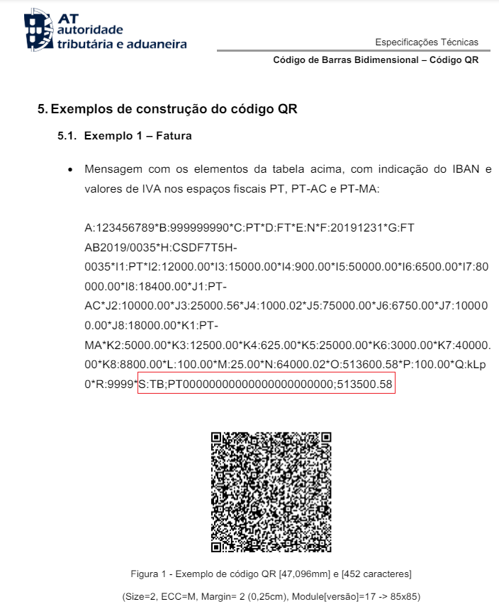

Bom dia,
Alguém sabe se é possível ter acesso a escrever no campo “S” do Qrcode gerado por exemplo no documento Fatura?
Deixo uma imagem para facilitar.

Na construção do QRCode, o campo "S" não é obrigatório, pelo que não é tratado pela Eticadata na construção do mesmo.
No entanto, pode através de uma customização, depois de gravar o documento, acrescentar essa informação no campo "strQrCode" na tabela "Mov_Vendas_Cab.
