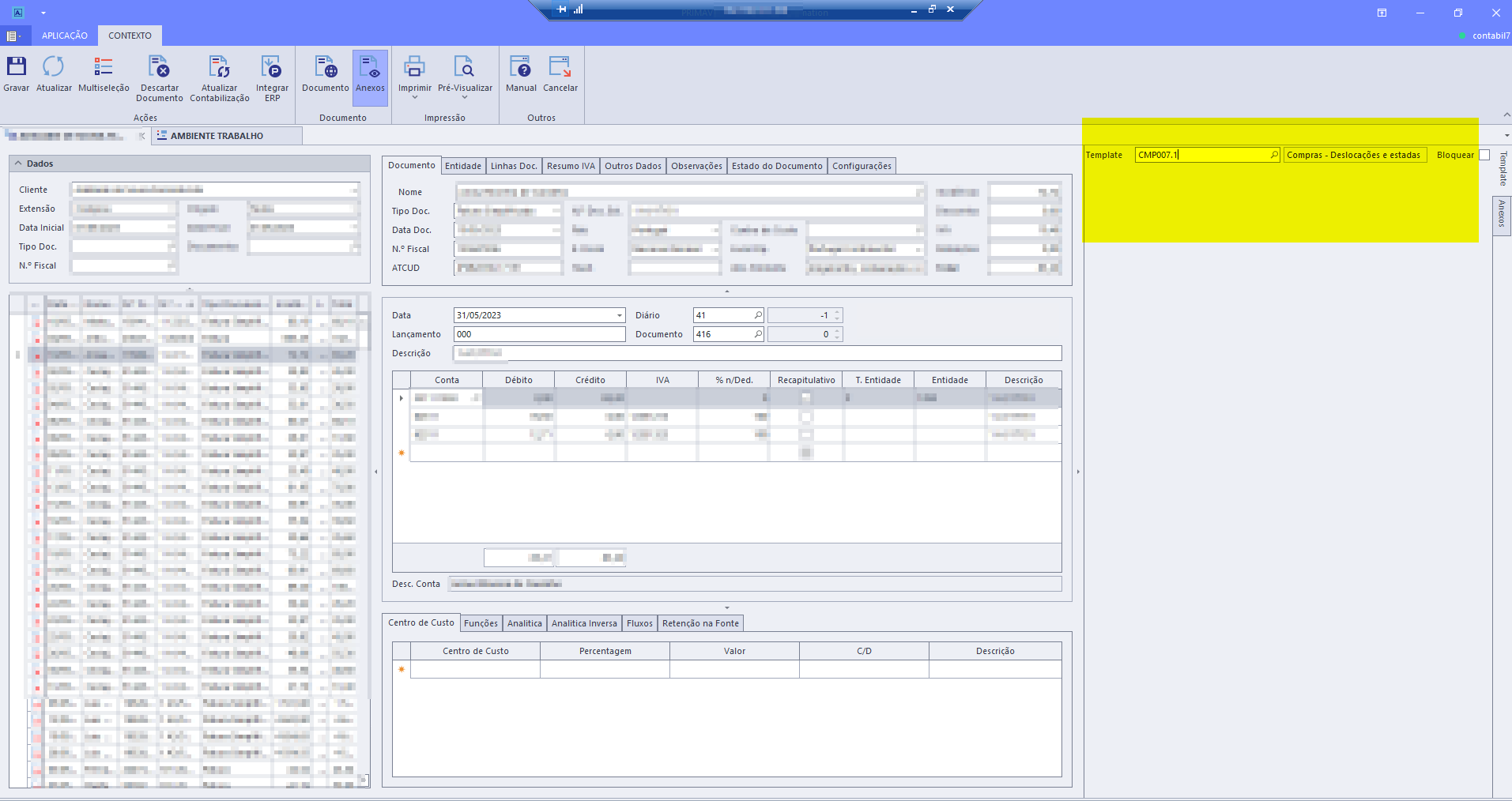

Boa tarde,
Atualizei hoje um PAA para as últimas builds devido a anomalias anteriores que foram ultrapassadas com a atualização. No entanto, ligou-me a cliente a reportar algumas alterações ao nível do layout da contabilização. É possível por exemplo alterar o layout e colocar a parte dos templates do lado direito e com os templates listados por baixo onde é só selecionar o que pretendemos? Consigo colocar os templates de novo daquele lado mas continua só com a possibilidade de fazer f4 (ver anexo). Gostava também de perceber o porquê das alterações ao nível do layout.

Conforme comunicado técnico que remetemos, em 13/07/2023, o  Editor de Contabilização foi melhorado.
Entre as melhorias, destacam-se:
  1. Utilização mais ágil
A partir desta versão, sempre que abrir a interface da contabilização dos documentos não serão carregados documentos, permitindo a que a abertura desta janela seja mais rápida.
  1. Nova área de filtros
Está agora disponível uma área de filtros nos documentos. Com esta nova funcionalidade, será necessário selecionar previamente o cliente, as datas inicial e final e a extensão para consultar os documentos. Caso não estes dados não sejam preenchidos, não será possível visualizar qualquer documento.
Será possível aplicar outros filtros (origens dos documentos, tipos de documentos fiscais, documentos ou entidades), no entanto, são meramente opcionais e não interferem com a apresentação dos documentos.
Adicionalmente, esta nova funcionalidade permite a alteração da extensão ou do cliente deixando de ser necessário reabrir esse menu.
  1. Novo comportamento na visualização dos templates
Até então, quando o assistente ECHO não é utilizado, a apresentação de todos os templates implicava um esforço de performance da aplicação, tornando a operação demorada.  Para aumentar a produtividade desta operação, o componente utilizado foi substituído por uma lista F4.

        Bom dia,
        Uma vez que o meu comentario/apreciação logica do comportamento da aplicação PAA face á ultima alteração, remeto o seguinte:
        Uma vez e tal como outros colegas estão a indicar que a utilização do F4 na seleção de templates não é viável porque é que a primavera não permitiu através de uma opção poder escolher a forma de visualização nova o a antiga?
        Marked as spam
        Criado há 2 anos e 8 meses pedrooliveira-2
          Comments
          Conforme comunicado as alterações realizadas vem no seguimento de melhorar a usabilidade. A lista F4 melhora bastante a performance porque além de não ser necessário constantemente a recarregar um componente pesado cada vez que se seleciona um documento, a lista de templates só é carregada ao clicar no F4, ou seja, apenas é carregada se o utilizador a quiser ver. O comportamento de sugerir o último template usado mantêm-se por isso o utilizador não tem de estar constantemente a abrir a lista de templates.
