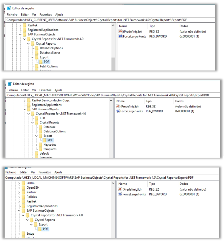

Tentei implementar a sua solução no nosso sistema, alterando o Regedit do nosso servidor (onde está o site), até o reiniciámos após alteração, mas não surtiu efeito.
Mostro em anexo alterações que fiz, para perguntar/questionar se fiz o correto.
Apenas reparei que em HKEY_LOCAL_MACHINESOFTWARE  não existia a pasta 'SAP BusinessObjects', mesmo assim, para tirar dúvida, criei-a bem como todas as subpastas para ficar em coerência.

    Segue uma solução para atenuar este comportamento.
    A situação é provocada pelo próprio motor do crystal reports ao exportar para PDF. efetue as seguintes alterações nos caminhos do Register abaixo identificados, no caso dos documentos assinados digitalmente e como o PDF é gerado na máquina onde está instalado o Site do ERP, tem de aplicar os passos no servidor onde está instalado o Site:
    HKEY_CURRENT_USERSOFTWARE SAP BusinessObjects Crystal Reports for .NET Framework 4.0Crystal ReportsExport
    HKEY_LOCAL_MACHINE SOFTWARE SAP BusinessObjects Crystal Reports for .NET Framework 4.0Crystal ReportsExport
    HKEY_LOCAL_MACHINESOFTWAREWOW6432Node SAP BusinessObjects Crystal Reports for .NET Framework 4.0Crystal ReportsExport
    1. No Windows, clique em Iniciar, Executar, Regedit;
    2. Vá para as chaves acima indicadas
    3. Clique com o botão direito do rato na pasta “Export”  (se não existir, clique com o botão direito do mouse em Crystal Reports e selecione Novo, Chave, digite “Export”)
    4. Clique em Novo, CHAVE, digite PDF
    5. Clique em Novo, Valor DWORD, digite ForceLargerFonts
    6. Depois que a chave acima for criada, clique duas vezes nela e altere os dados do valor de 0 para 1
