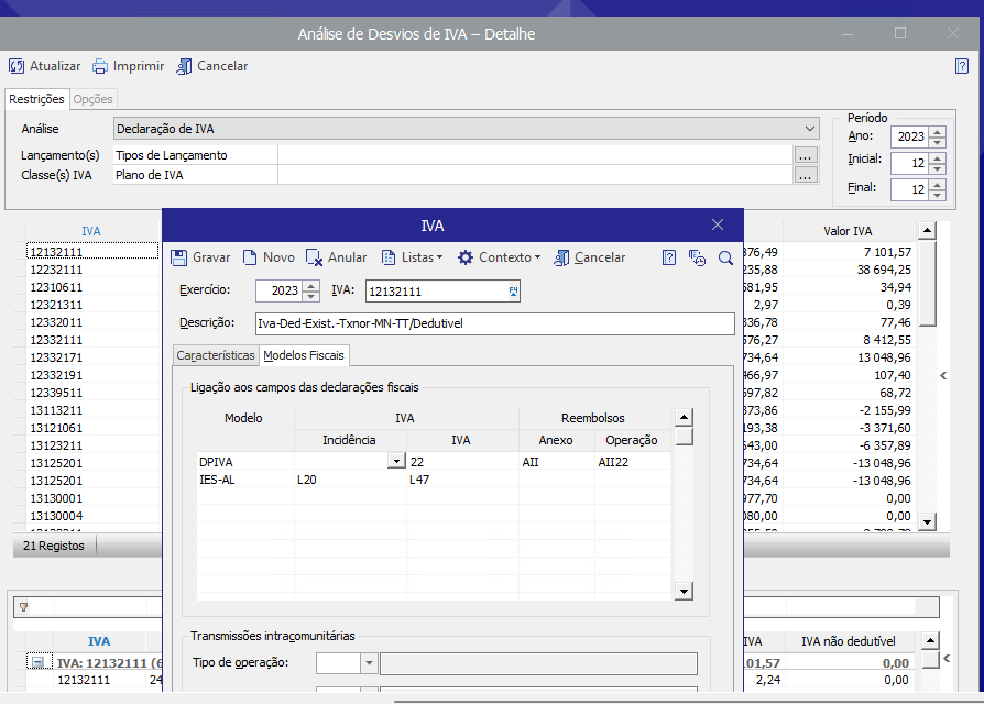

No anexo II N não está a ser preenchido automaticamente com os dados do Primavera. já configurei as contas IVA indicando o campo e o anexo mesmo assim não preenche.

Verifica os documentos da logística tem que ter esta informação configurada.
Na contabilidade a conta de IVA tem que estar a verde, se não estiver e porque não fez quando gravaste o documento.
Tira a conta que deu origem a IVA e coloca de novo e verifica se o IVA fica a verde.

    obrigado pela resposta.
    Após verificação todos os documentos lançados diretamente na contabilidade estavam com todos os piscos já definidos, e continuam sem aparecer.
    Mas existem outros documentos que vem da comercial também não aparecem

      Confirme os outros 2 requisitos:
      • na conta do plano de iva: Características | Recolha de Informação | Sujeito a recolha do terceiro nos movimentos
      • no documento da contabilidade utilizado: Geral | Recolha da Informação do Terceiro | Pedidos de Reembolso de IVA
