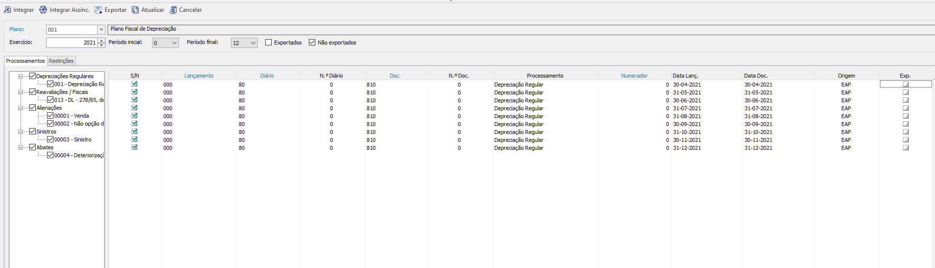

Já procedi conforme mas os movimentos continuam na grelha assim como nos movimentos do extracto conforme o print em anexo.

    Os movimentos de depreciação não são "anuláveis". O que é possível de anular/reverter são os movimentos de integração na contabilidade (conforme explicação no comentário abaixo). A imagem que enviou indica que as depreciações já não estão integradas na contabilidade. Se pretende que não existam depreciações para integrar, tem que configurar a ficha do ativo com classificação fiscal e/ou critérios "não depreciáveis". Deste modo não lhe aparecerão movimentos (depreciações) a integrar na contabilidade. Não sei se é esta a sua questão.
