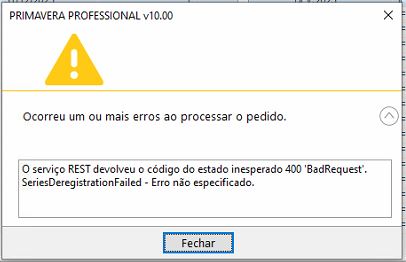

Ao tentar finalizar uma série não movimentada em 2023 dá a mensagem no Primavera que tem de ser anulada atendendo que não houve documentos, mas ao tentar anular da o erro em anexo. Temos de anular na AT uma a uma?
ERP v10

Boa tarde,
Existem duas situações a considerar:
  • - A comunicação de finalização de uma série não constitui uma obrigação. Trata-se de uma funcionalidade disponibilizada para apoiar os sujeitos passivos na visualização, gestão das séries em uso e das finalizadas, bem como aumentar a usabilidade na apresentação da informação no Portal das Finanças.
  • - Se criou uma série no ERP por engano e se a comunicou indevidamente à AT, é possível proceder à anulação da mesma. No entanto, apenas o poderá fazer se a série não tiver qualquer documento emitido. A partir do momento que existe um documento emitido, o processo a utilizar será o de finalização da série. De salientar que a anulação de uma série terá obrigatoriamente de ser efetuada no próprio dia ou no dia seguinte.
Mais info: https://helpcenter.ila.cegid.com/v10/marketing-vendas/administrador-vendas/artigo/qrcode-atcud-e-comunicacao-de-series/
