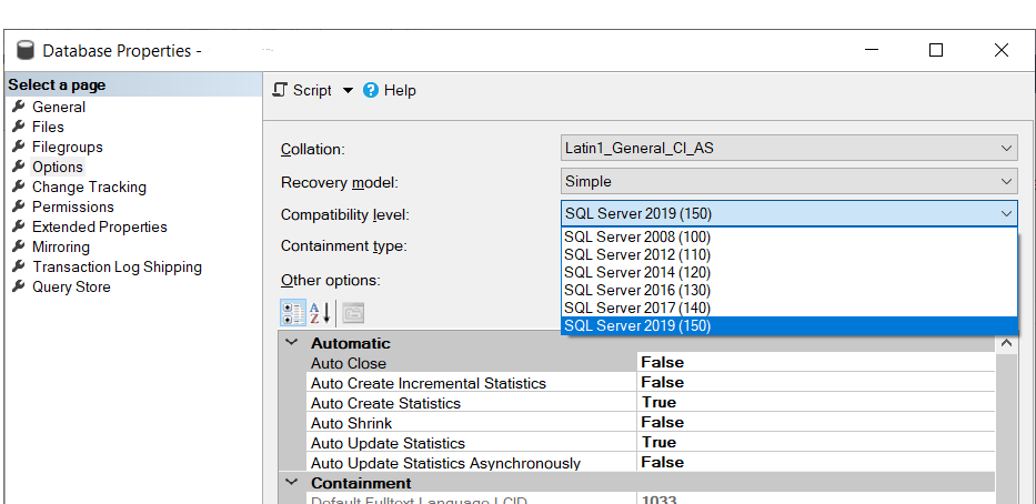

      Bom dia,
      Tenho um cliente com a versão :
      Microsoft SQL Server 2014 (SP3) (KB4022619) - 12.0.6024.0 (X64) Sep 7 2018 01:37:51 Copyright (c) Microsoft Corporation Standard Edition (64-bit) on Windows NT 6.2 <X64> (Build 9200: )
      Coloco a compatibilidade para SQL Server 2014 (120) mas o erro matem-se
      Como respolver?

                Private answer
                Esta questão encontra-se em análise, no entanto de forma a contornar de imediato será necessário alterar o compatibility level da base  de dados no SQL Management Studio (img).

                  @carlamartins Estou a ter o mesmo problema, mas no meu caso o combo box na imagem não apresenta valores. A saber também que o cliente tem SQL 2017 e não 2019.
                  3 anos e 3 meses
                  pedrocrespo
                    Nesse caso deve colocar o compatibility level da bd no "SQL 2017"
                    3 anos e 3 meses
                    carlamartins
                      Boa tarde, esta solução não resolveu o problema.
