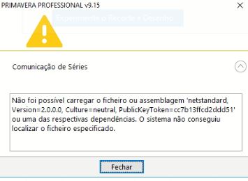

| ♥ 0 | Boa tarde, Até agora as correcções aos sistemas dos clientes têm corrido bem, mas surgiu agora um caso que dá o erro em anexo ao tentar comunicar as series à AT. Está tudo actualizado e até mandei reparar todos os modulos mas problema mantém-se. Como resolver? Obrigado Marked as spam |
2 answers
| Private answer Na tentativa de resolução deste problema sugiro a instalação da framework 4.7.2 e depois reiniciar o posto. Marked as spam Comments Resolvido, muito obrigado | |
| Private answer esse erro surgiu-me em windows 7 e tambem em windows server2012 ainda no mes passado, o problema foi passado apos fazer todas as actualizaoes do windows incluindo as opcionais Marked as spam Comments De facto o Windows 10 do cliente está muito desactualizado pois a internet é muito limitada e o Windows não consegue actualizar |
