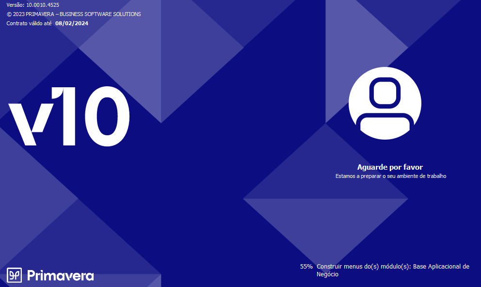

Olá, estou com um problema que vem sendo recorrente em um cliente.
Ao tentar aceder o sistema ele trava em 55% e não arranca, após algumas tentativas de aceder ele volta a funcionar porém não percebo o que está a causar essa situação.
Coloquei o print em anexo
Alguém sabe o que possa está a ocorrer?

Podes experimentar abrir o monitor de atividades do SQL para ver se tem alguma consulta travada. Já me ocorreu de ter uma consulta no Dashboard e ao encerrar a atividade o sistema voltou a aceder.

    Este erro ocorre pelo facto de o registo de log estar a ser demasiado demorado devido à quantidade de registos existente na tabela: HistoricoObjetos.
    Neste caso recomenda-se que opte por configurar o Log da Empresa.
    Para mais informações consulte a documentação: Como configurar o log da empresa e do Administrador? – PRIMAVERA Help Center (primaverabss.com).
    Em alternativa, e caso não pretendam manter o histórico de log para auditoria, poderão apagar os registos da tabela.
