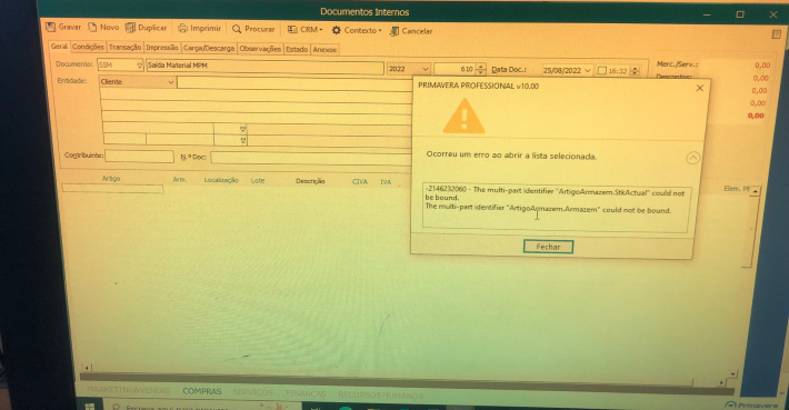

Após migração dá erro ao clicar F4 para escolher artigo na SS (apenas num user)
29 views
Após migração para V10, dá o erro em anexo ao clicar F4 para escolher artigo na saída de stock (apenas num user), restantes 2 users conseguem ter a lista de artigos normalmente.
Alguém teve algo similar? Como resolveu?

Já tentou reparar o Primavera?
Outra situação pode ter a ver com o próprio utilizador, veja se criando um novo também acontece.

    O erro acontece especificamente com este user em várias máquinas, tivemos de criar outro para solucionar mas gostava de ter outra solução porque estamos a ter vários erros com vários users, recriamos e alguns erros voltam, acabamos verificamos que nova priempre resolve mas pretendíamos uma outra solução. Creio que teremos de criar um ticket.

      e se renomear a pasta do utilizador no SG100?
