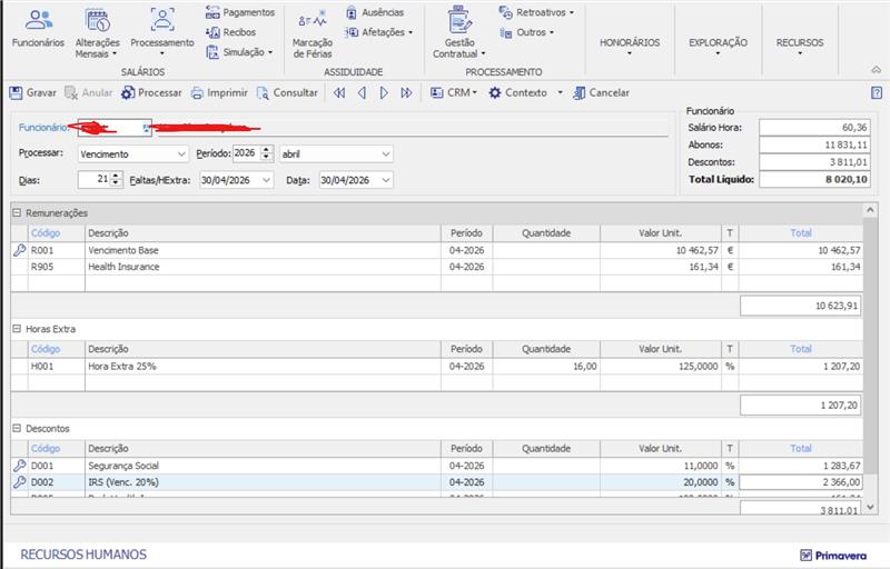

Bom dia,
Tenho um caso de um funcionário que apresenta horas extra no processamento.

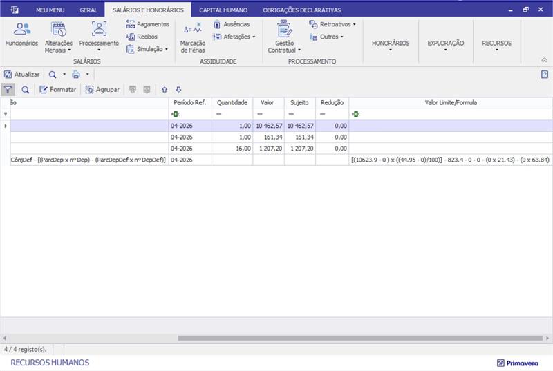

Ao efetuar o drill-down ao D002, o respetivo valor surge como sujeito ; no entanto, na fórmula, o valor sujeito não comtempla as horas extras.
Verifiquei ainda que, na rubrica de horas extra, a taxa reduzida estava definida a 0%. Procedi à alteração para 50% e reprocessei, mas o valor sujeito na formula manteve-se o mesmo.
Gostaria de compreender o motivo pelo qual o valor das horas extra não está a refletir no valor sujeito apresentado na fórmula.

  • De acordo com o regime fiscal em vigor e confirmado pelo Art.º257.º da Lei n.º71/2018, as rubricas classificadas como “Hora Extra” ou “Hora Suplementar” não são consideradas para o apuramento da taxa de retenção de IRS. Portanto, mesmo que apareçam como valores sujeitos em drill-down, estes não são incluídos na fórmula de cálculo da taxa de IRS.
  • No caso das rubricas definidas como “Hora Majorada”, estas estão sujeitas à retenção de IRS, mas desde2025 há uma redução de50% aplicada à taxa de retenção sobre estes valores. Para que isto aconteça corretamente no sistema:
    • Confirme que a rubrica está configurada com o tipo "Hora Majorada".
    • Verifique que a taxa reduzida está corretamente configurada a 50% no separador de descontos da ficha do empregado ou da rubrica.
  • Se a configuração de tipo não for apropriada (ex.: definida como "Hora Extra" quando deveria ser "Hora Majorada"), o sistema não incluirá os valores no cálculo do IRS. Alterar apenas a taxa reduzida para 50% não terá efeito se o tipo de rubrica for "Hora Extra".
