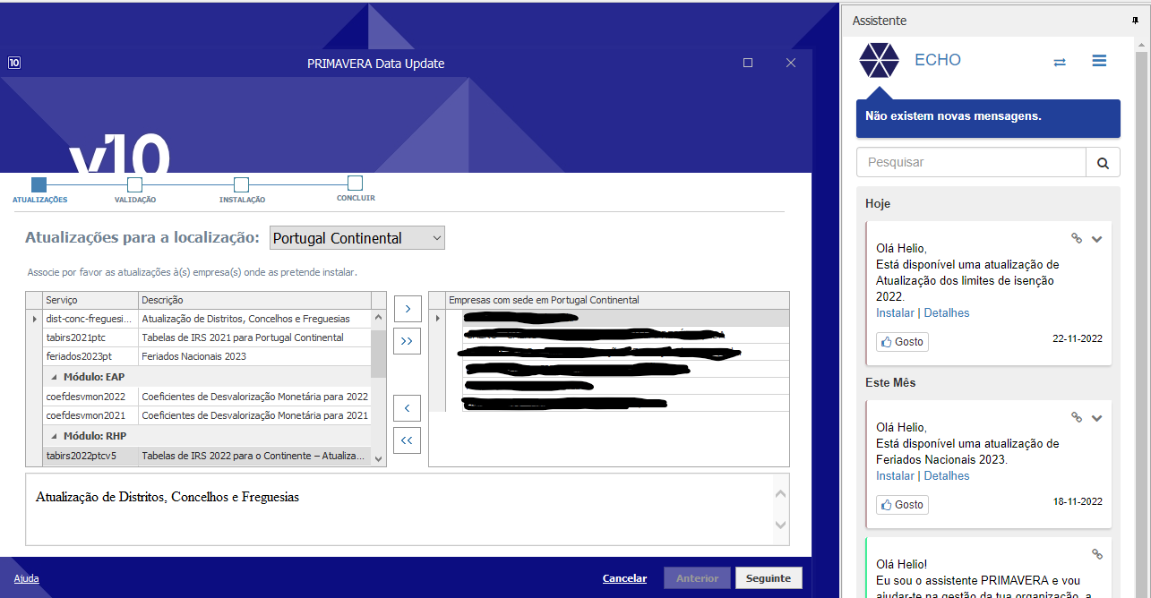

| ♥ 0 | Boa tarde, O Echo não ativa, os utilizadores são Administradores, mesmo assim não ativa. O echo diz que não existem mensagens (anexo assistEcho). Como “forçar” para ativar o Assistente Echo corretamente (anexo assistEchoOk)? Obrigado
A empresa é produtiva, utilizador tem permissões totais RH e não é técnico, tem módulo RH associado. Parei serviço BOT delete from bot.BotMessages delete from bot.BotWorkQueueItems voltei a iniciar serviço e nada reiniciei o servidor e nada tb 🙁 Marked as spam |
| Private answer A informação relativa à atualização, via Data Update consta na tabela "BAS_DataUpdates". Se o registo de atualização não consta nesta tabela, nunca vai ser proposta a atualização. Validar se a mesma consta e se por ventura não foi já processada. Marked as spam Comments Bom dia Armando,

Obrigado @heliobaltasar Por alguma razão o ERP não está a receber esta atualização e daí não estar a funcionar. No âmbito do ticket será respondido. | |

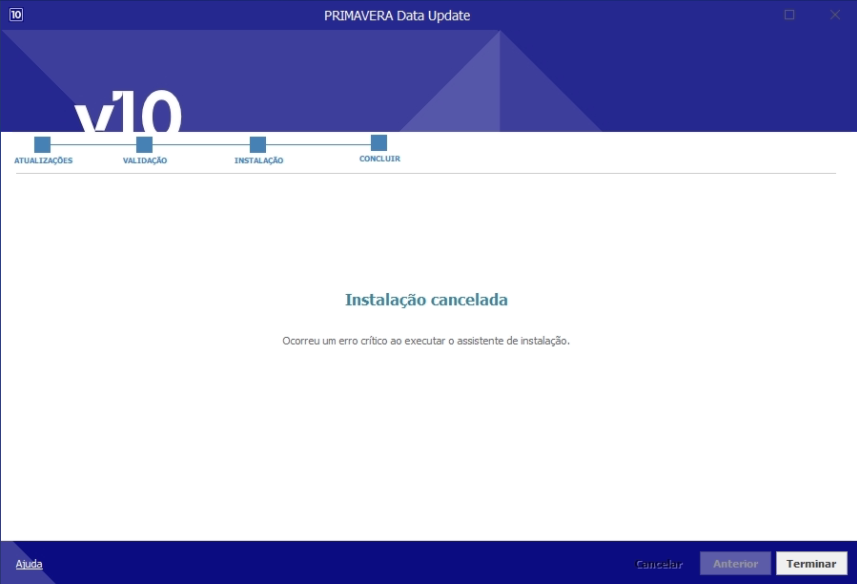

| Private answer Boa tarde, De forma a poder executar o processo de reposição de taxas de IRS no cliente peço-lhe que execute a instrução abaixo alterando apenas os dados de acesso. C:Program Files (x86)PRIMAVERASG100AplPrimavera.DataUpdate.Wizard.exe /idefault /uXXXXX /pPPPPP /t0 /l0 Onde tem o XXXXX deverá colocar o login do utilizador onde tem o PPPPP deverá ter a password do ERP.
p.e. C:Program FilesPRIMAVERASG100AplPrimavera.DataUpdate.Wizard.exe /idefault /uADMIN /p123 /t1 /l0 Melhores cumprimentos, Marked as spam Comments Boa tarde.
Agradeço a resposta mas infelizmente, após carregar mostra a mensagem: Instalação cancelada O valor da localização tem de ser continente ou então igual ao da empresa. (0-Continente, 1-Açores, 2-Madeira) Sim, o resultado é o mesmo: Cancelado. Mesmo se não colocar a localização ele pergunta qual é, mas sempre com o mesmo resultado cancelado |
