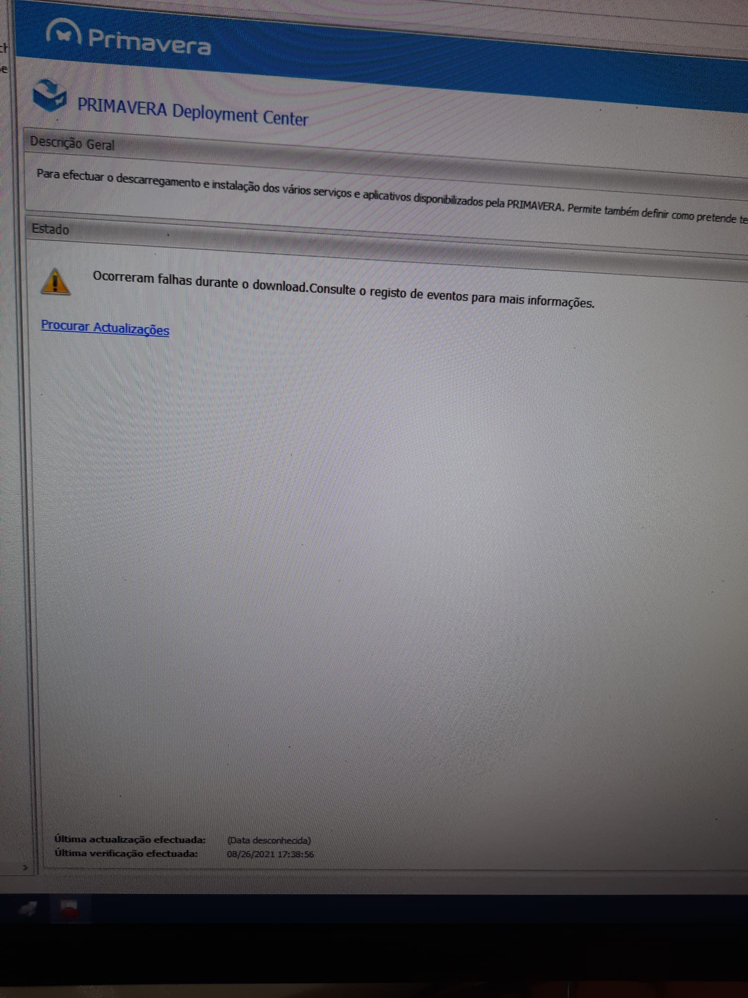

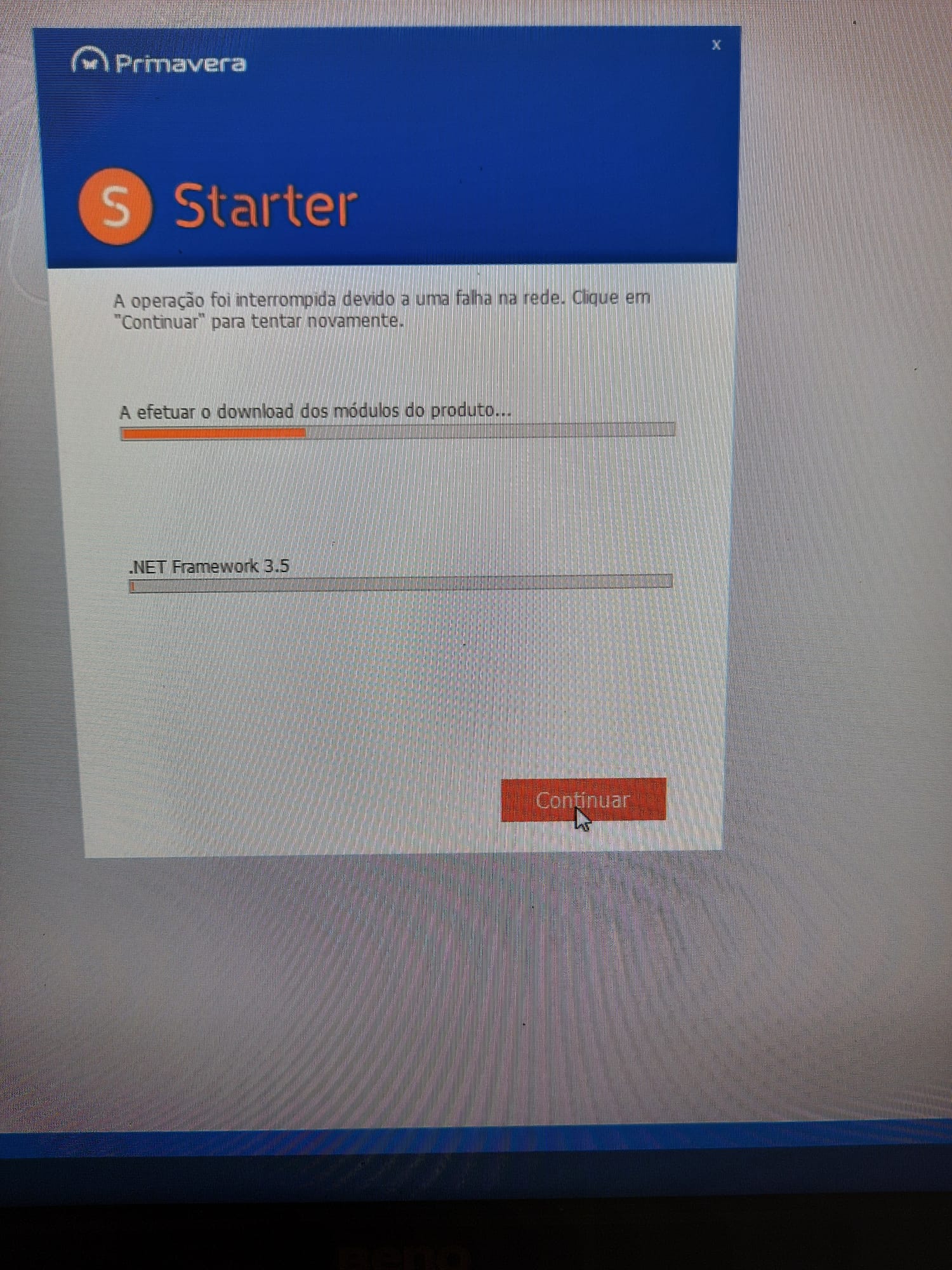

    adicionei 2 fotos. É dificil de explicar, não faz o download.
