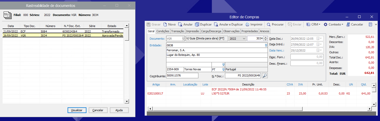

Boa tarde,
Após upgrade para a SR7 o cliente verificou que tem documentos boqueados que antes não estavam (não se encontram transformados).
Existe algum processo que efetua esta operação automaticamente?
Obrigada

Um documento que seja emitido após a atualização e que seja pré-visualizado e enviado por email também entra nestes cenários?
Há forma de contornar isto?
Obrigada.

    A explicação para o comportamento descrito encontra-se aqui: FAQs – PRIMAVERA Help Center (primaverabss.com)
    O ERP BLOQUEIA OS DOCUMENTOS?
    Sim. Em determinadas situações, o ERP coloca os documentos no estado Bloqueado.
    Por exemplo, um documento de venda fica bloqueado pelo sistema quando:
    • é liquidado na tesouraria;
    • é gerado a partir de uma versão anterior
    • é gerado a partir de um estorno;
    • é estornado ou transformado;
    • é impresso;
    • é exportado para a Contabilidade e/ou exportado/importado de filial;
    • está referenciado na distribuição de encargos dos documentos ou em algum Apuramento de IVA;
    • existe uma transação eletrónica associada ao documento;
    • tem períodos encerrados em Administrador | [Empresa] | Logística e Tesouraria | Períodos encerrados;
    • a licença está em modo de demonstração e não permite mais movimentos;
    • o utilizador em questão não tem permissões para alterar documentos (deverá verificar os acessos no Administrador).
