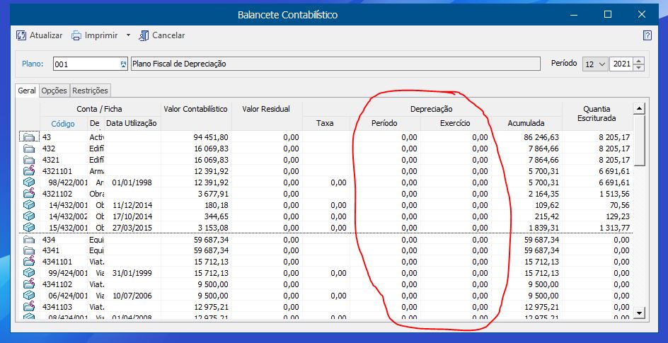

Bom dia,
No balancete contabilístico na coluna relativa à Depreciação não está a ser preenchido qualquer dado (imagem em anexo)
O que poderá estar a originar a situação?

Bom dia,
Valide se o filtro ao ano/período definido na janela corresponde ao período onde a ficha teve depreciações.
O balancete apenas mostra valor se naquele período a ficha teve depreciações, pode confirmar esses mesmos valores numa dada ficha se consultar o extrato da mesma.
