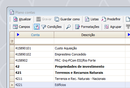

O problema apresentado neste ticket prende-se com uma estrutura incompleta do plano de contas. Poderá ver pela seguinte query que existem contas que não existem no plano de contas do exercicio de 2021:
select LEFT(Conta,3) from FichasCriteriosDepreciacao where Exercicio = 2021 and LEFT(Conta,3) NOT IN (select conta from planocontas where ano = 2021)
Group by conta
Por exemplo, não existe a conta 422 como sendo integradora da conta 4221 utilizada nos critérios de depreciação de uma das fichas abatidas em causa (Picture 1).

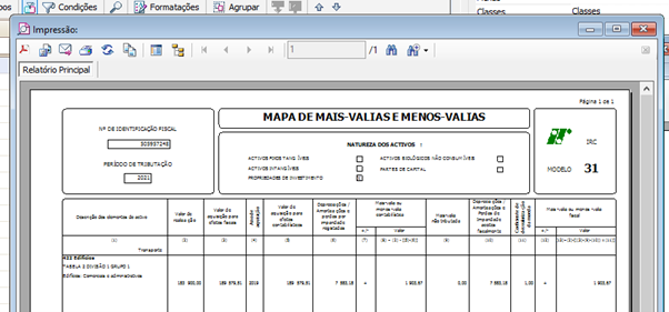

Para corrigir isto bastará criar as contas em falta, de forma a que fique com a conta no plano de contas (Picture 2).
