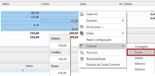

No extrato de conta corrente de clientes / fornecedores a calculadora ao fazer uma soma, faz a soma da coluna do débito e do crédito (correto) e depois dá o total da soma das duas parcelas… a meu ver deveria dar a diferença entre o débito e o crédito. No exemplo anexo, a empresa estava configurada para a visão “contabilistica” (débito positivo e crédito negativo).
Existe alguma configuração ou procedimento a fazer ou será que o comportamento é realmente este?

O cenário apresentado não é o pretendido pela PRIMAVERA e para realizar o pretendido tem que recorrer a um Excel, por exemplo.

    Agradeço o comentário! É só pena que assim seja, pois a soma em colunas a débito / crédito resultam num valor incoerente.
