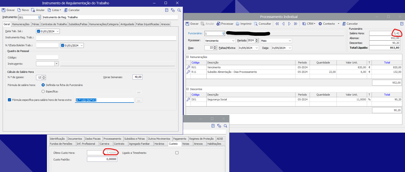

Boa tarde,
Para um salário de 820€ mensal (salário mínimo), o valor hora deveria ser 4,65€
No Processamento, e na ficha funcionário, o Salário Hora está a 3,42€.
Já fui ao IRT e na Fórmula específica para salário hora de horas extra (separador Geral) coloquei: (R * 12)/ (52* H )
Como conseguir com que o funcionário fique com o valor hora de 4,65€?
Obrigado

@heliobaltasar Se na Fórmula de Salário Hora | Específica colocar a mesma fórmula que tem no campo Fórmula específica para salário hora de horas extra, o valor do salário hora será o calculado de acordo com a legislação laboral ( (820 x 12) / (52 x 40) = € 4,73). Como chegou ao valor 4,65?

    Boa tarde @hildebertorocha, É o que o cliente afirma e que também consta no google se fizermos a pesquisa por: valor hora salario minimo Mas vou deixar pela formula específica. Obrigado pela ajuda

      Update:
      Fui ao IRT e coloquei a Fórmula do Salário Hora como Específica: (R * 12)/ (52* H )
      Assim já alterou para 4,73€
      No entanto, de acordo com o cliente, como é salário minimo deveria ser 4,65€/hora. É mesmo assim?
      Obrigado

        olá Hélio,
        não tenho acesso a toda a parametrização que tens na ficha, mas pelo que referes parece ser o tipo de processamento na ficha de funcionário
        espero ter ajudado.

          Boa tarde @josalvarinho, Estou a usar Dias Fixos (30), mas o resultado é o mesmo que em Dias Uteis Var. Obrigado
