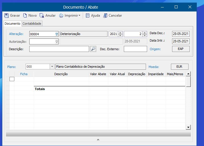

O campo autorização do abate vai buscar informação a que tabela e para que serve? (IMG)

Esta tabela contém todos os utilizadores que podem ser associados aos equipamentos. Estes utilizadores podem ser os funcionários da própria organização caso se encontre disponível o módulo de Recursos Humanos. Existe nesta situação um serviço disponível no Administrador que permite realizar a sincronização de Funcionários / Utilizadores.
Já o campo Autorização: Identifica qual o utilizador responsável pela autorização do abate;
Por esse motivo apenas está disponível com a licença de equipamentos.
De qualquer forma este campo não é de preenchimento obrigatório no Setor Privado.
Exemplo IMG1
