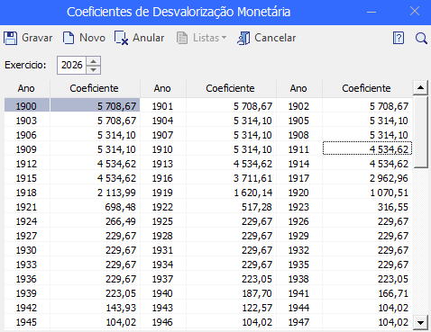

Bom dia,

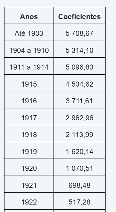

Após atualizar os Coeficientes de Desvalorização da Moeda de 2026 verifiquei a tabela no ERP de 1911 a 1914 tem um valor diferente do que aparece na portaria nº 457/2026/1 de 15 de outubro.
No ERP está 4534,62 e na portaria 5096,83.
https://diariodarepublica.pt/dr/detalhe/portaria/457-2026-1180341125

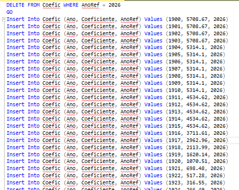

Fiz a atualização pela importação do ficheiro no Administrador e também testei via DataUpdate.

  • 3. Se, após nova importação, o valor continuar diferente do constante na Portaria n.º 457/2026/1:
    • Trate a situação como potencial erro de tabela oficial dos coeficientes.

      • Print screen da tabela de coeficientes no ERP onde se vê o valor 4534,62.

Em resumo: como já validou que tanto a importação via Administrador como via Data Update reproduzem o mesmo valor incorreto, é muito provável que se trate de um erro na tabela distribuída para 2026. A ação correta é reportar à Cegid para que seja revista e republicada a atualização dos coeficientes, usando provisoriamente a correção manual na sua base de dados se precisar de avançar com cálculos de desvalorização.
