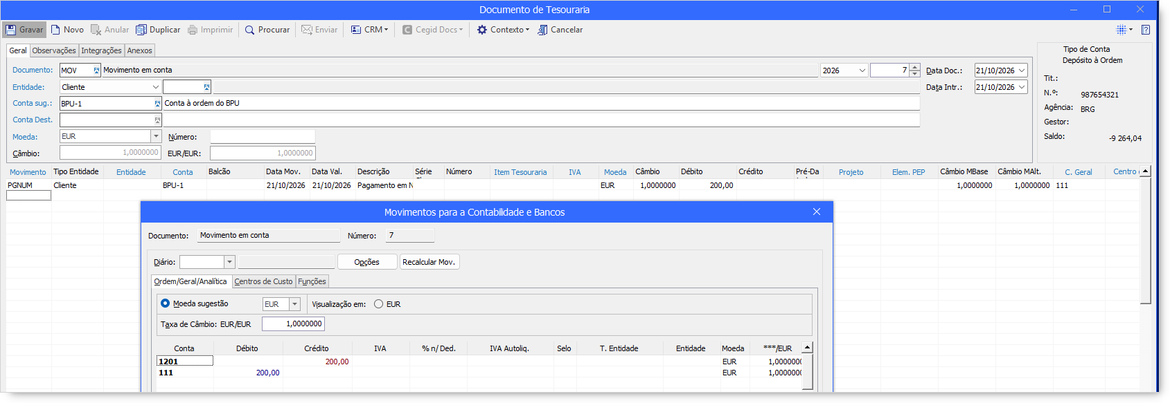

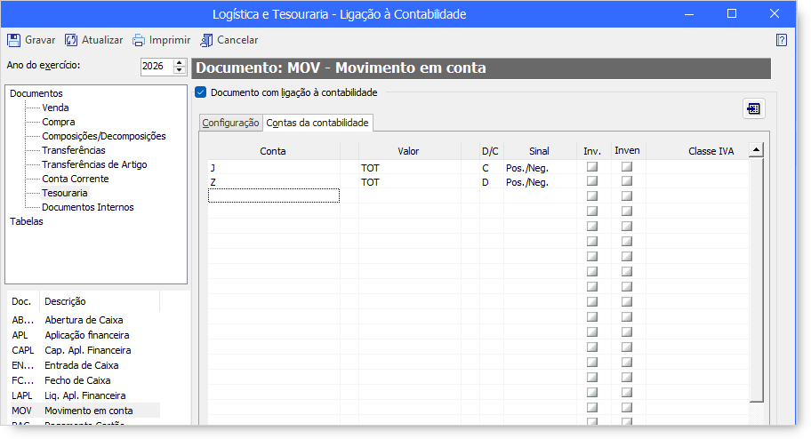

Estou a configurar a ligação à contabilidade de um movimento bancário do módulo de tesouraria da seguinte forma:

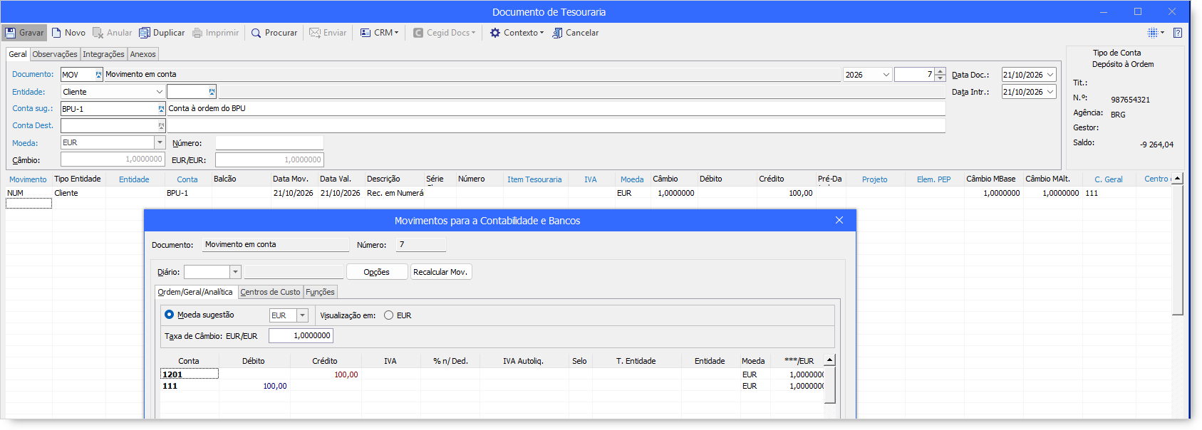

Ao efetuar a gravação de um documento com valor a crédito o programa lança a conta bancária de origem (token J) a crédito e a débito para a conta da linha (token Z):
No entanto ao efetuar a gravação de um documento com valor a débito o programa lança a conta bancária de origem (token J) na mesma a crédito e a débito para a conta da linha (token Z), quando o que se pretende é que obedeça à natureza do lançamento:
Como configurar a ligação à contabilidade para obedecer à natureza do valor que está a ser lançado?

  2. Não fixar a natureza na linha da conta de banco
    Em vários cenários de integração de tesouraria foi necessário retirar a Natureza configurada na linha da conta de banco (token J) para que o sistema determine automaticamente se é débito ou crédito, com base no movimento bancário:
    • Se na linha da conta J tiver a coluna D/C preenchida (por exemplo, sempre a C), o sistema vai lançar a conta bancária sempre a crédito, independentemente de o movimento ser a débito ou a crédito.
    • Ao deixar a Natureza em branco na linha do token J, o ERP passa a ler a natureza diretamente do movimento bancário (do próprio documento de tesouraria), lançando a conta de banco a débito ou a crédito conforme o sinal do valor.
    Assim, para que o lançamento obedeça à natureza do valor:
    • Na ligação à contabilidade do documento de tesouraria:
      • Na linha da conta bancária (token J ou C), deixe a coluna D/C em branco.
      • Na linha da conta da operação (token Z ou outra conta de contrapartida), defina a natureza oposta (se quiser forçar, ou deixe também em branco para ser calculada automaticamente pela diferença).

    Confirmei que no Administrador | Contabilidade | Paramêtros do Exercício, em Gerais a opção Integração com Tesouraria está desativada. Na ligação à contabilidade tanto no token J como no Z coloquei o D/C em branco e desta forma ambas as linhas são sempre lançadas a débito. Se remover a linha com o token J apenas lança a linha coim o token Z. Assim, qualquer uma das soluções do Pulse não funcionaram.
