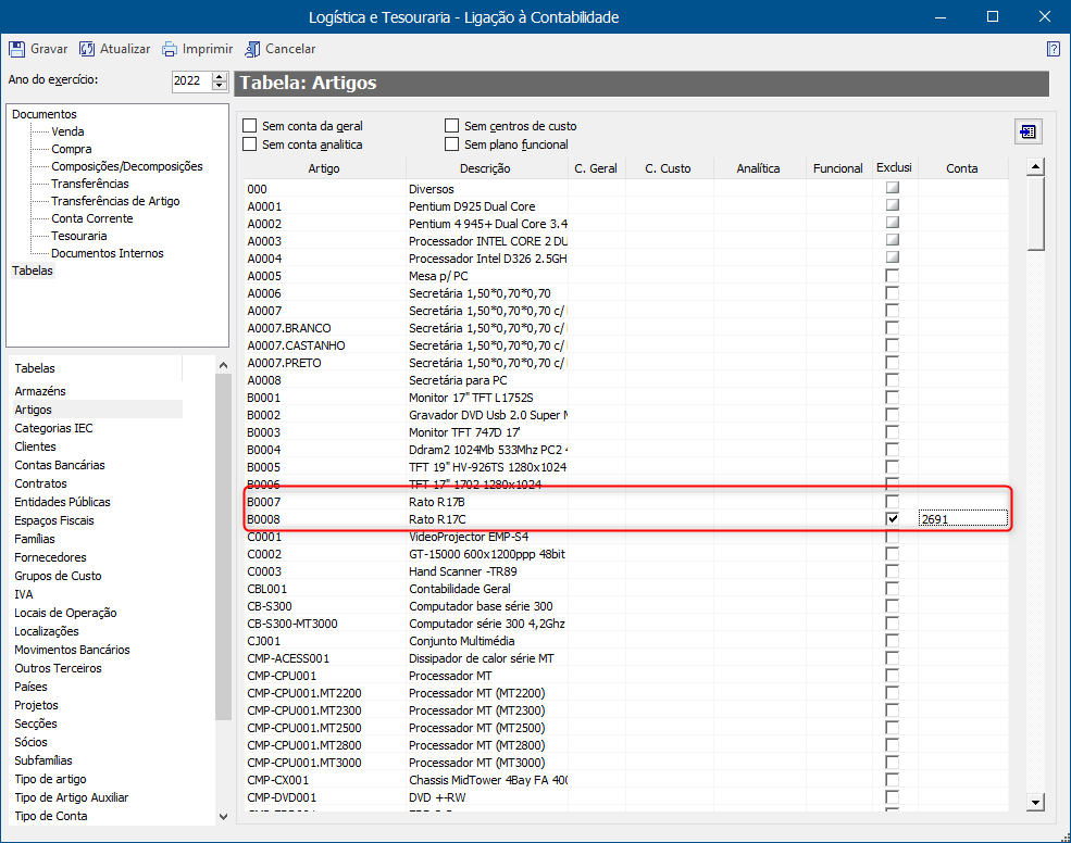

Na configuração de ligação à contabilidade necessito de uma conta exclusiva para um determinado artigo, sendo esta conta completamente diferente das contas dos outros artigos.
Usei a base de dados Demo para efetua as configurações e testes.
Para tal fui ao Administrador | Base Aplicacional de Negócio | Ligação à Contabilidade | Tabelas | Artigos e na linha do artigo que pretendo que tenha uma conta exclusiva ativei o Exclusiva e coloquei à frente a conta (2691). Ainda no Administrador fui a Base Aplicacional da Empresa e em Fiscalidade no campo Conta Exclusiva escolhi a tabela Artigos.

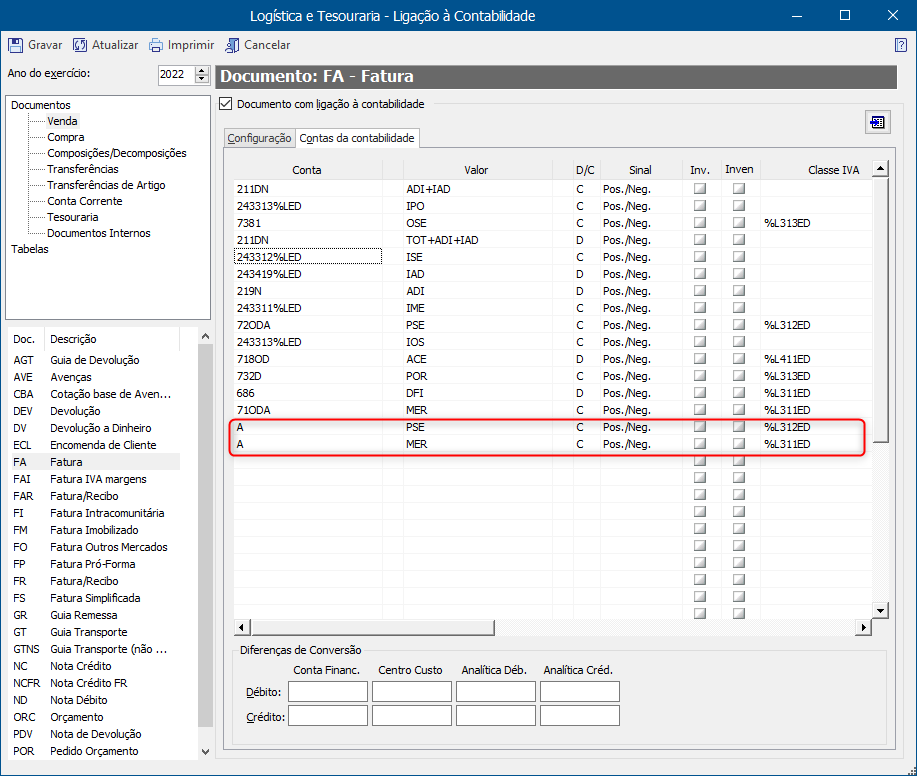

Na opção Base Aplicacional de Negócio | Ligação à Contabilidade escolhi o tipo de documento Venda e o documento FA Fatura, ativando a opção Utiliza conta exclusiva.
Depois à configuração já existente acrescentei uma linha com o Token de Conta A, em Valor coloquei PSE, em D/C coloquei C, Sinal Pos/Neg e finalmente a classe de IVA %L311ED. Acrescentei outra linha com os mesmos dados mas para o tipo de Valor MER.
Lancei uma fatura com dois artigos, sendo um de mercadoria e outro o artigo ao qual configurei a conta exclusiva, de serviços. Indo a Contabilidade | Movimentos Diferidos | Logística e Tesouraria, chamando apenas o documento que acabei de lançar são lançadas as duas contas, 7111 e 2691, mas apenas a conta de IVA para a conta de 7111.

Bom dia.
Esse problema não se encontra relacionado com a conta exclusiva.
As configurações que menciona para descodificar a conta exclusiva está correta.
Existe alguma configuração na leitura das contas da classe e conta do IVA que não estão a ser corretamente descodificadas.
Sugiro que em vez de colocar uma linha da conta 24 que lê o valor IVA, coloque a conta 24 no campo conta do IVA da linha do token que lê a conta 7111 e 7112, como explico na imagem em anexo.
