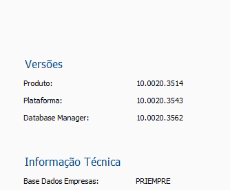

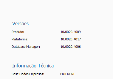

Boa tarde,
Como posso perceber se já tenho a SR5 por ex com estes 2 casos? Como se faz a correspondência?
Obrigado.

Imagem 1: Versão 10.0020.35xx - SR5.
Imagem 2: Versão 10.0020.40xx - SR6.

      Boa tarde,
      Na Plataforma do Cegid Primavera não existe uma regra fixa do tipo “30 xx = sem SR, 31 xx = SR 1, 32 xx = SR 2, …” que permita, só pela leitura dos dígitos da versão (por exemplo 10.0020.35 xx), saber que está na SR 5 ou outra qualquer. A associação entre versão e Service Release (SR) é definida caso a caso, de acordo com o ciclo de desenvolvimento e com a política de distribuição (builds de emergência vs builds de mercado).
      Exemplos já documentados:
      • SR 12 – 10.0010.65 xx
      • SR 13 – 10.0010.7 xxx
      • 10.0020.20 xx – SR 2
      • 10.0020.1121 – build de emergência entre SR (não é SR efetiva de mercado)
      Ou seja, o “bloco” intermédio (15 xx, 20 xx, 25 xx, 30 xx, 35 xx, 40 xx, …) não corresponde de forma genérica a “SR 1, SR 2, SR 3, …”. Para saber se está, por exemplo, na SR 5, tem de confirmar a versão concreta na matriz oficial de versões.
      Passos práticos para fazer a correspondência da sua versão à SR (incluindo SR 5):
      1. Identificar a versão exata instalada
        • No ERP / Plataforma, veja a versão completa, por exemplo: 10.0020.3535, 10.0020.4012, etc.
      2. Consultar a documentação oficial de versões / notas de release
        • Verifique nas notas de versão ou matriz de builds qual é:
          • a build associada à SR 1, SR 2, SR 3, SR 4, SR 5, …
          • se a sua build é uma SR de mercado ou uma build intermédia/emergência.
        • Sem essa matriz, não é fiável assumir que “35 xx = SR 5” ou semelhante.
      3. Validar no Deployment Center
        • Abra o Deployment Center da Plataforma Cegid Primavera.
        • Confirme:
          • qual a última SR publicada para a sua versão (por exemplo, SR 5 da 10.20);
          • qual o número de versão/build dessa SR;
          • se o seu ambiente está alinhado com essa build (First Movers vs General Adopters).
      4. Confirmar se está na SR 5
        • Depois de saber, pela matriz oficial, qual é a versão da SR 5 (por exemplo, “SR 5 da 10.20 = 10.0020.35 xx” – exemplo hipotético), compare com a versão que tem instalada.
        • Se a sua versão for igual ou superior à build oficial da SR 5 (e não for apenas uma build de emergência anterior), então está na SR 5 ou acima.
      Resumo: para os seus dois casos concretos, não deve usar uma regra genérica pelos dígitos (30 xx, 35 xx, 40 xx, …). Tem de:
      • ler a versão completa instalada;
      • cruzar com a matriz oficial de versões / notas de release ou Deployment Center para saber a que SR corresponde.
      Esta resposta foi gerada pelo Cegid Pulse, com base na base na informação disponível em histórico.
