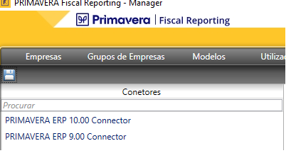

Bom dia a todos.
Tenho um cliente Gabinete de Contabilidade que tem necessidade de executar algumas empresas em v9 e outras em v10.
Neste momento tem instâncias separadas para as duas versões, mas nos conectores do PFR só me aparece a da V9. No meu pc tenho replicado o ambiente do cliente  e no PFR aparecem as duas instâncias, apesar de só uma estar activa, claro. Mas permite a escolha….
Alguém me consegue dar uma dica de como colocar multi-instância por favor? No meu pc não fiz nada de especial além da instalação/migração normal .
Já andei pela KB e aqui no fórum e não encontrei nenhuma explicação e desinstalar a v9 está fora de questão.

    Bom dia. Obrigada Rui Nunes. Entretanto consegui resolver. Desinstalei o DPC 1.0,, deixei o DPC 2.0 puxar o PFR para a lista de apliações. Em seguida desinstalei o PFR e voltei a instalar. Tenho actualmente os dois conetores a funcionar nas distintas instâncias. Grata pela ajuda.
