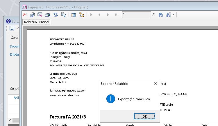

No Editor de Vendas é possível imprimir faturas com “pré-visualização”!

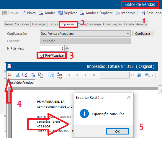

Ao escolher esta opção, é aberta uma janela com o documento a ser impresso. O documento pode ser exportado para PDF. Para o efeito, basta clicar no ícone com o símbolo do Adobe que se encontra na barra superior. Ao clicar neste ícone é pedido a localização e nome do ficheiro PDF a ser exportado.
Recentemente, pelo menos detetamos a partir da Service Release 3 da versão 10.10, sempre que exportamos em formato PDF, no final aparece uma janela a dizer “Exportação concluída”, na qual é preciso dar “OK” para fechar a mesma.
Este comportamento é um tanto irritante, pois se tivermos de exportar o “Original”, “Duplicado” e “Triplicado” da fatura, temos que clicar 3 vezes no botão “OK” de cada janela que aparece a cada exportação.
Verificamos que esta janela não só aparece no Editor de Vendas, mas em todos os mapas que usam Crystal Reports (ex.: Exploração | Vendas | Estatísticas de Vendas).
Na imagem anexa, damos um exemplo deste comportamento.
Pergunto se existe forma que esta janela não apareça, como era aliás o comportamento anterior aos updates?
Verificamos esta situação em mais do que uma instalação, portanto, não parece ser circunstancial.
Pergunto se mais alguém constata esta situação (usar a versão mais recente SR3) ?

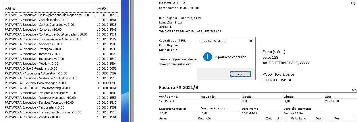

Quem faz as exportações para PDF é o motor de Crystal e não o ERP. Fiz o teste na SR2 e também me apareceu a mensagem.
Se na atualização para a SR3 existiu também uma atualização do Crystal (tenho a 13.0.26.3348) então foi essa atualização que fez alterar o comportamento.
Fiz ainda o teste na V9, na exportação para PDF de facto não aparecia a mensagem, mas se usar o botão ao lado de exportar relatório a mensagem sim aparece. Imagens em anexo.
Poderá pesquisar nos forums sobre o Crystal se existe forma de retirar essas mensagens de confirmação.
