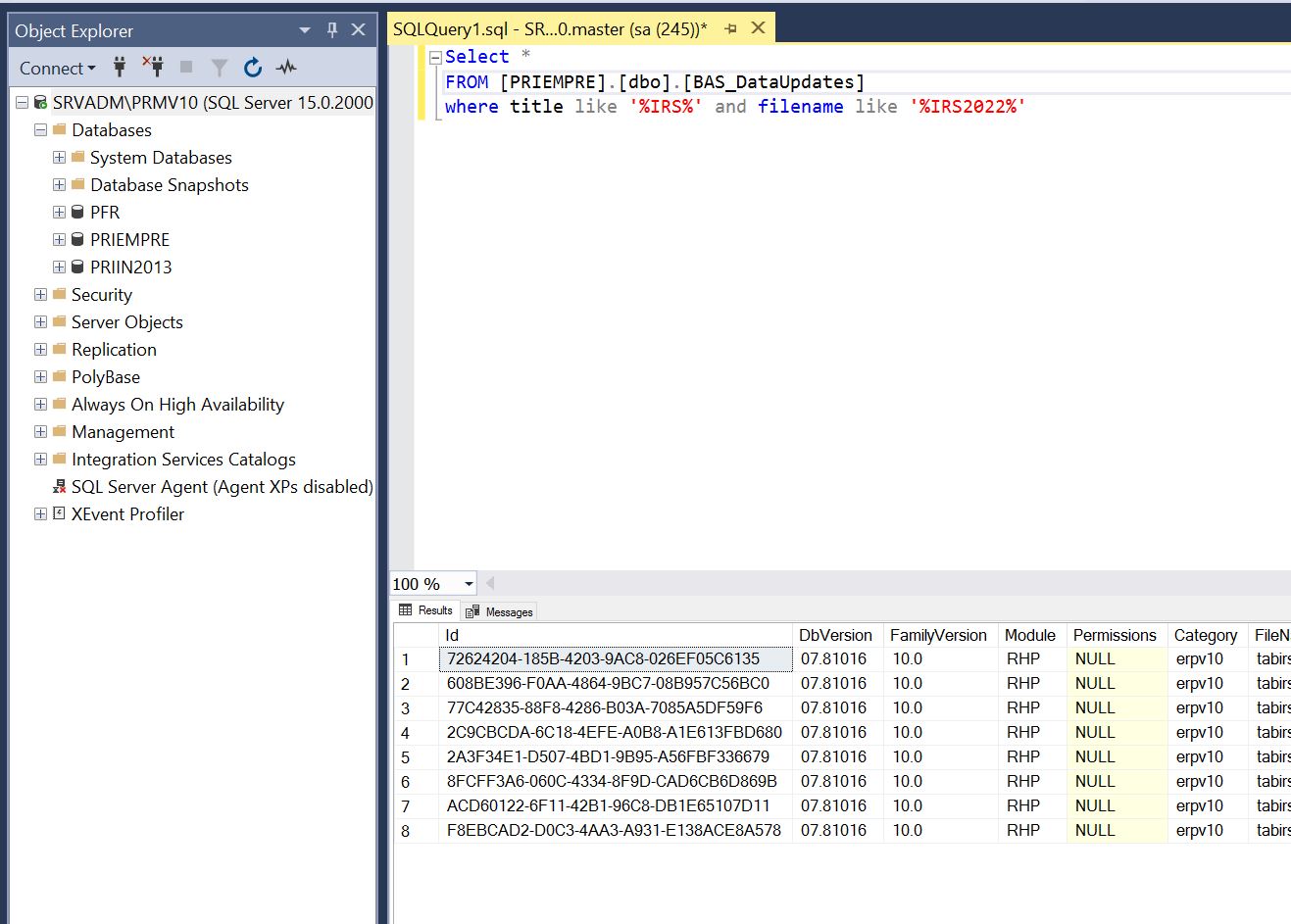

              Obrigado pela resposta mas fiquei baralhado, encontrei no forum um comando para verificar se as tabelas estão instaladas, e faz sobre a BD PRIEMPRE, não pela outra. Na outra não encontra nada. Testes os diversos anos e só aparecer informação na PRIEMPRE
              Imagem em anexo
              Obrigado
