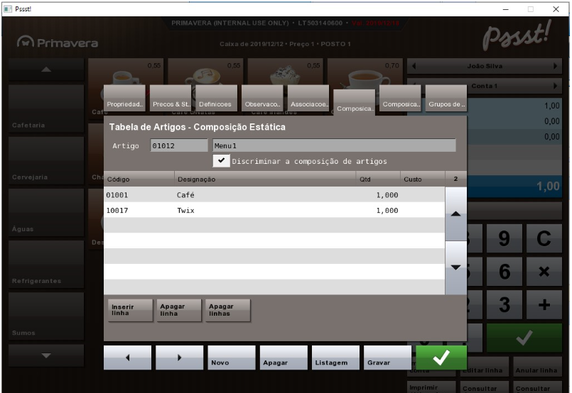

Pretendo configurar alguns artigos compostos em que os ingredientes também movimentem stock, ou seja um Hambúrguer deve ter associado: Pão, Queijo, etc. estes complementos devem ser subtraídos a medida em que é vendido o Hambúrguer.

Bom dia,
Utilizando a composição estática, deverá ter o comportamento que pretende.
Configurando o artigo como está na imagem, ao fazermos uma venda do Menu1, o stock é consumido dos itens Café e Twix, não do Menu1.
Tem toda a informação necessária aqui: https://www.primaverabss.com/pkb/Homepage-Detalhes%20Categoria.aspx?KBCategoryID=83dc2e65-3ef7-11e2-aae6-00155d0ece6a
Obrigado.
