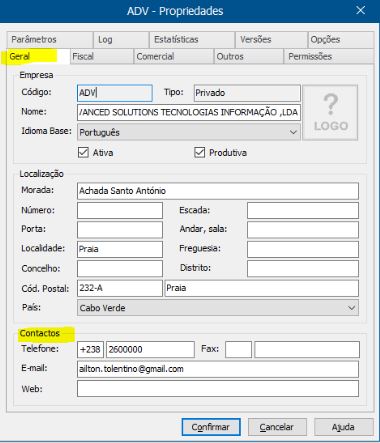

Ola Bom dia, gostaria que ajudassem no erro de contacto
O argumento não é válido.
Parameter name: requestDocument.Emitter.Contacts: A informação de contacto é inválida. É obrigatório indicar pelo menos um contacto.
Onde é que fica esta informação na tabela CabecDoc.

O erro apresentado refere-se ao Document.Emitter.Contacts. O seja, os contactos da entidade emissora não estão no formato correto. A entidade emissora é a que está a emitir od documentos, e para definir os contactos tem que aceder às propriedades da empresa no administrador, como imagem em anexo.
