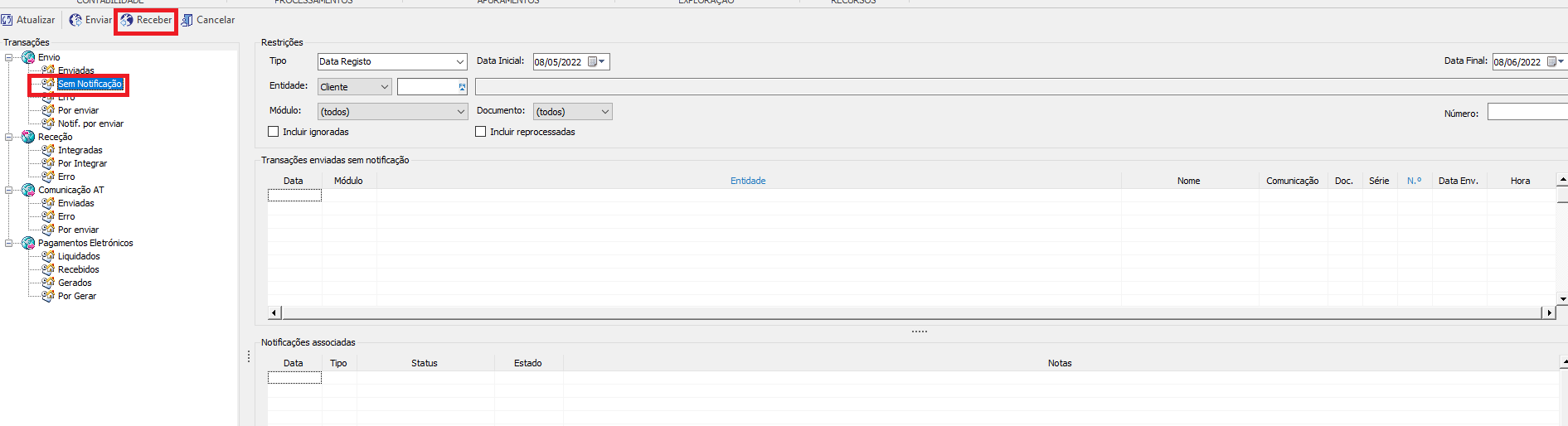

Relativamente ao exposto, não é possível estornar / anular alguns documentos porque já  foi gerada a transação eletrónica para esses documentos.
Os documentos só podem ser  estornados se estiveram em erro ou no estado enviados,
No ERP em Transações Eletrónicas - Transações devem selecionar a opção receber (os documentos nunca devem estar sem notificação).
Após fazer receber já irão mesmo que enviados por TTE efetuar o estorno dos mesmos.
