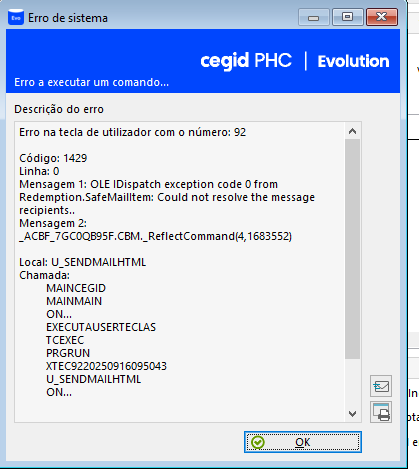

Boa tarde, no espaço de 2 dias já tenho 2 clientes distintos com o PHC Evolution 202504 a queixarem-se deste problema:
Uma tecla para envio de email coma função u_sendmailhtml, muito básica:
u_sendmailhtml(m_to, m_titmail, m_Body, m_attachments,.F.)
que dá erro: OLE IDispact exception code 0 from Redemption.SafeMailItem: Could not resolve the message recipients..
Não alteramos nada no PHC que pudesse provocar isto, pelo que me parece que possa ter a ver com o Outlook (validei e em ambas as máquinas dos 2 clientes a versão é 32 bits).
Alguma ideia? Se colocar a na função u_sendmailhtml, a autenticação do utilizador no outlook, funciona, mas gostaria de percebero que possa ser.

    Bom dia, conforme indiquei, se usar a função u_sendmailhtml com os dados de autenticação embutidos, funciona perfeitamente. Estes desenvolvimentos estavam a funcionar à anos nestes 2 clientes. Penso que pode ter ocorrido alguma alteração no Outlook que esteja a provocar isto. Só queria perceber se havia mais alguém com este problema.
