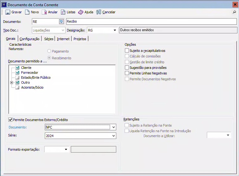

Tenho um cliente que utiliza o Primavera V9 SAAS, pretendia criar um documento de estorno, para efetuar estorno de um recibo incorreto.
De base, vem o documento NPC que se pode utilizar no estorno do documente RE, mas pretendia criar um idêntico mas com a designação ER – Estorno de Recibo. Crio o documento ER igual ao documento NPC, mas quando acedo ao documento RE e acedo ao “Permite Documentos Estorno/Crédito”, não aparece disponível o documento que criei ER.
O que poderá estar aqui a faltar para o documento ER ficar disponível para permitir o estorno no documento RE?

Envio imagens de como está configurado os documentos no cliente, para ver se consegue identificar algo que não esteja conforme.

    As imagem que colocaste são do cliente ou do teu teste?
    No tab configuração do RE é igual ao do ER?
    Eu costumo abrir o RE e depois mudo o código , a natureza a seria e gravou e ele aparece...  algum visto não deve ser igual..

          @joanavilaa Exatamente, o curioso é que tanto nas opções, como nas entidades e tipo de documento está tudo exatamente igual ao recibo, a única coisa que muda é a natureza do documento. Na minha máquina com uma base de dados minha funciona, mas na máquina do cliente com a base de dados da empresa não está a funcionar. Não sei mesmo o que mais poderá ser.

            @joanavilaa Coloquei umas imagens de como está configurado no cliente o recibo e o estorno de recibo, se conseguir verificar se na sua opinião está tudo conforme ou se acha que faltará algo, agradecia.
            1 ano e 2 meses
            srgiosantos
              Tentei diversas combinações com as configurações apresentadas, a unica coisa que pode estar a causar isso é se puseste um visto diferente nos outros e não deste conta. Se não deveria de funcionar.

                @joanavilaa Nos outros, está igual em Outro Devedor. Até utilizei o documento NPC como base, apenas alterei para ER, a designação e a série. Se o documento NPC está disponível, o documento ER também deveria estar, porque esta exatamente igual. Não consigo perceber este comportamento. Por ser um cliente SaaS, não tem nada a ver, pois não?

                    Colocaste no documento RE o visto que pode estornar e que este documento e ER?

                      @alionapaduraru coloquei o visto, mas não me aparece disponível o documento ER que criei, só tens disponível o documento NPC que vem de origem. Tens alguma ideia do que poderá estar a faltar?

                        Falta o visto no banco. Fiz o teste e já aparece disponível o documento ER

                          @filipelemos O cliente em questão não tem ligação à tesouraria no documento ER, simulei numa base minha de testes e não precisa de ter a ligação a banco se não tiver também ligação à tesouraria.

                            @filipelemos O documento ER está igualzinho ao documento RE, o que muda é so a natureza do documento. Testei em base dados teste e funciona, no cliente é que não está a aparecer disponível o documento ER.
