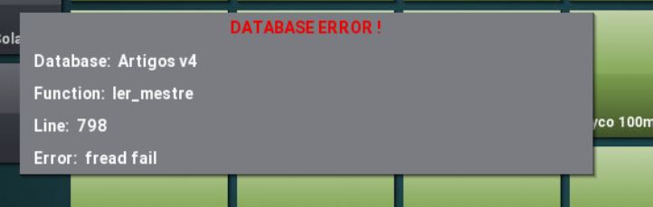

| ♥ 0 | No Primavera TLIM tenho um artigo que me dá erro de base de dados sempre que o seleciono (segue imagem do erro em anexo). Já o tentei eliminar e criar um novo mas sempre que crio um novo dá o mesmo erro.

| Private answer Olá Jorge,
Experimente o seguinte, aceda a pasta de instalação do TLIM, dentro da pasta EMP2021 constam os ficheiros da base de dados, renomear o ficheiro com o nome artgs4.i
Aceda á aplicação, será pedido para ser recriado o ficheiro renomeado, depois disso efetue a indexação de ficheiros da base de dados.
