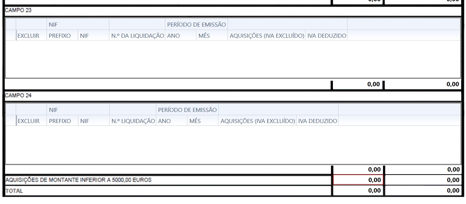

Bom dia,
Tenho um cliente que ao processar a declaração IVA do 1º trimestre 2024, processa sem erros, mas no anexo II N, não aparece quaisquer valores nomeadamente no campo 24.
O que poderá estar a acontecer para não aparecer nenhuns valores no respetivo anexo.

Obrigado pela explicação, mas quando executo o referido utilitário não me aparece qualquer movimento.
Penso que seja porque já foi feito um apuramento de IVA dos referidos movimentos, conforme imagem.

    É preciso ver como estão configuradas as classes de IVA que devem ir para o campo 24 e se tem os anexos configurados.
    P. ex:
    Validar o referido neste artigo: PRIMAVERA KnowledgeBase - Artigo - Powered by PRIMAVERA WebCentral (primaverabss.com)
    e: Declaração Periódica do IVA – Cegid Help Center

      @martinfernandes Penso que era por não ter a opção "Sujeito a recolha do terceiro nos movimentos" ativa, porque os anexos estão bem configurados. Mas depois de ativa a referida opção, continua a não aparecer. Será porque quando foram feitos os movimentos na contabilidade não tinha a referida opção na contabilidade? Num outro cliente, o anexo aparecem devidamente preenchido, mas quando vamos importar o ficheiro no Portal não aparecem os dados referente ao ficheiro, o que acha que poderá ser?
      1 ano e 1 mês
      srgiosantos
        Certo, agora tinha que editar um movimento e carregar no F3 para fazer a recolha. Ou usar o utilitário de recolha de dados fiscais. Sobre os anexos que não vão no ficheiro, tem uma opção para incluir os anexos no ficheiro nos parâmetros da DPIVA.
