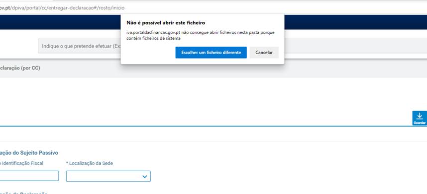

Bom dia, estamos à uma semana a tentar enviar o ficheiro gerado pelo Fiscal Reporting e na AT o ficheiro não é aceite, a mensagem é que contém ficheiros de sistema.
Alguém já conseguiu perceber que erro é este e contornar o mesmo???

Penso que o problema seja no Google Chrome. Tive essa mensagem num cliente que tinha o ficheiro a submeter guardado numa pasta no servidor. Para enviar o ficheiro acedia por \servidorpasta.... Criei uma drive mapeada para essa pasta e assim já deixou enviar o ficheiro.

    Obrigada, já conseguiram enviar! O problema está nas pastas de rede sim, deu para enviar pelo Google Chrome mas com o ficheiro no ambiente de trabalho...mas é uma novidade, sempre enviaram dessa forma anteriormente.

      Boa tarde, Foi-nos reportado o mesmo problema e conseguimos enviar através do Firefox, sem alterar a localização do ficheiro. Não conseguimos pelo Edge nem pelo Google Chrome.
