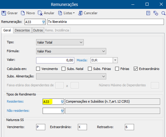

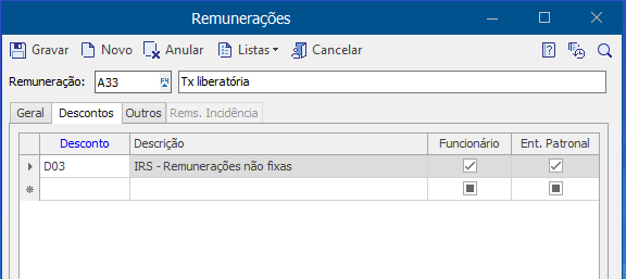

  1. Criar a remuneração no tipo de rendimento que considerar ser o correto e atribuir o desconto de IRS - Remunerações não fixas (IMG E IMG1);

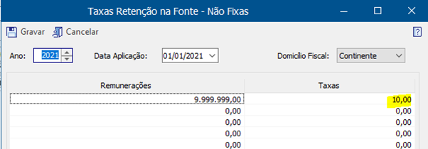

  2. Definir a taxa a aplicar na tabela das remunerações não fixas (IMG2);

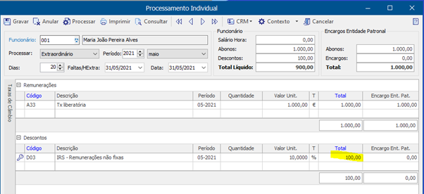

  3. Processar (neste caso usei um processamento extraordinário) (IMG3);
