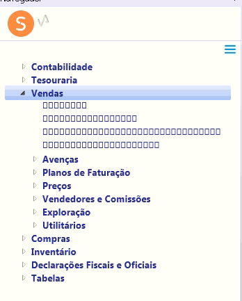

Bom dia,
Os menus não aparecem com a descrição correta, aparecem apenas retângulos em vez das letras (print em anexo)
Desativei o Antivírus, reparei todos os módulos, Reiniciei o PC e não resolveu. Também Desinstalei e Instalei o Primavera e não resolveu.

Este sintoma não é conhecido, dessa forma o assunto exposto deve ser analisado pelo suporte da PRIMAVERA através de um ticket.

    Tem a ultima versão, a Licença Starter e foi instalada hoje de manhã

      Devido às últimas atualizações do Microsoft Defender, o antivírus está a detetar os ficheiros de tradução como maliciosos em todas linhas da versão 9 do ERP PRIMAVERA. Consequentemente, impede a visualização de qualquer texto no sistema, impossibilitando o acesso aos menus do produto, assim como inviabiliza o contexto das janelas de operações e botões existentes. Valide se tem a aplicação atualizada.
