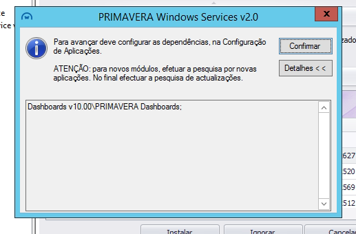

Bom dia,
Estou a tentar instalar atualizações da V10 e ao executar surge a janela em anexo, como ultrapassar?

Olá,
É normal passar por esta experiencia. Os passos seguintes podem ajudar:
1- No Deployment Center | Configurações de Aplicações, vá em Primavera - Dashboards escolha "configurar".
2- Ative o Primavera Dashboard.
3- Reinicie os serviços, conforme é sugerido pelo Deployment Center.
4- Vá agora no Deployment Center | Instalações disponíveis, deverá aparecer na lista de programas a instalar o Primavera Dashboard. Costuma ser o primeiro programa da lista. Ative esta instalação e em principio isso deverá resolver o problema.
Espero que ajude. :-)
