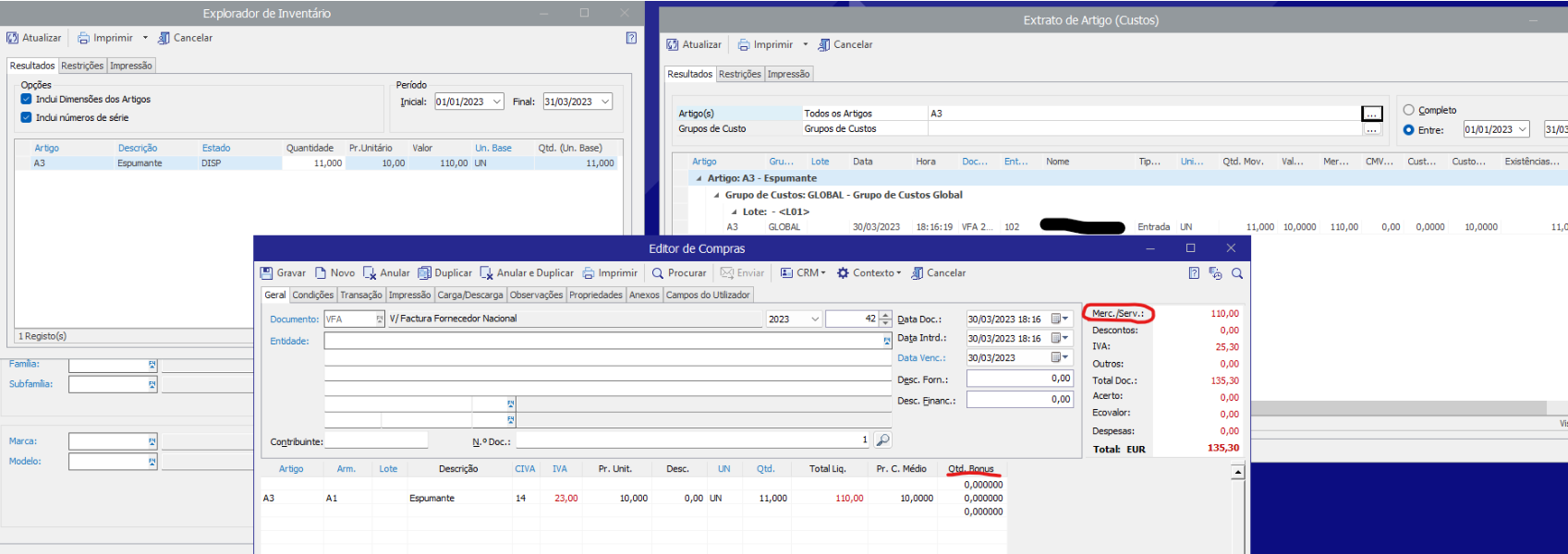

Dese já agradeço o tempo dispensado. Vou tentar explicar o pretendido.
Ao comprar 10 unidades (10€/cada) de um artigo, o fornecedor oferece 1 unidade.
O objetivo é ficar 11 unidades em stock com o preço de custo a 10€/cada
Ao registar uma VFA, se colocar 11 quantidades a 10€ o valor Merc. fica 110€.
No entanto, como uma das quantidades é oferta deveria ficar o valor Merc.100€. Nesta situação poderia colocar desconto na linha mas vai afetar o preço de custo.
Também já tentei com a coluna Qtd.Bonus mas não faz nada.
O objetivo é:
Dar entrada das 11 unidades, cada unidade ficar com o preço de custo de 10€. E o valor da Merc./Serv. na VFA ficar a 100€
É possivel esta situação?

Se registar uma linha com qt. 10 e respetivo preço unitário €10, e outra linha com qt. 1 e preço unitário a €0, estará a incrementar os stocks em €100 e em 11 unidades (o corresponderá a um PCM de 9,0909). Será isso que pretende? Não é isso que está na fatura do fornecedor?

    Obrigado pela resposta @hildebertorocha. Sim, isso é o que está na fatura do fornecedor. E o Primavera está a fazer bem as contas, no entanto, o cliente pretende que o PCM das 11 unidades fique a 10€ e não a 9,09€. Isso é possivel, mantedo a VFA como indicou? Obrigado
    3 anos e 1 semana
    heliobaltasar
      @heliobaltasar Se analisar as alterações ao processo de valorização de stock implementado na Primavera na v10, verá que isso não será muito fácil (o PCM é sempre calculado com base nos custos totais introduzidos divididos pelas quantidades existentes). Mesmo que consiga "crackar" o PCM (por exemplo introduzindo um documento interno de valorização de stock com qt. 0 e valor €10), ficará com um PCM de €10, as quantidades em stock estarão corretas, mas a correspondência com a contabilidade "deixará muito a desejar". Chamar a atenção ao cliente que isto agora com SAF-Ts, comunicação de inventários, etc. será um "gato escondido com o rabo de fora". Tenho um cliente que optou por criar um novo artigo, apenas para movimentar os bonus.
