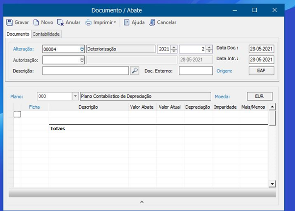

O campo autorização do abate vai buscar informação a que tabela e para que serve? (IMG)

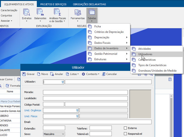

Esta tabela contém todos os utilizadores que podem ser associados aos equipamentos. Estes utilizadores podem ser os funcionários da própria organização caso se encontre disponível o módulo de Recursos Humanos. Existe nesta situação um serviço disponível no Administrador que permite realizar a sincronização de Funcionários / Utilizadores.
Já o campo Autorização: Identifica qual o utilizador responsável pela autorização do abate;
Por esse motivo apenas está disponível com a licença de equipamentos.
De qualquer forma este campo não é de preenchimento obrigatório no Setor Privado.
Exemplo: IMG1
Mais detalhes em,
https://helpcenter.primaverabss.com/?helptopicid=1601981142&prod=v10&tax=como-usar
https://helpcenter.primaverabss.com/?s=utilizadores%20que%20podem%20ser%20associados%20aos%20equipamentos&cpt=v10&tax=como-usar
