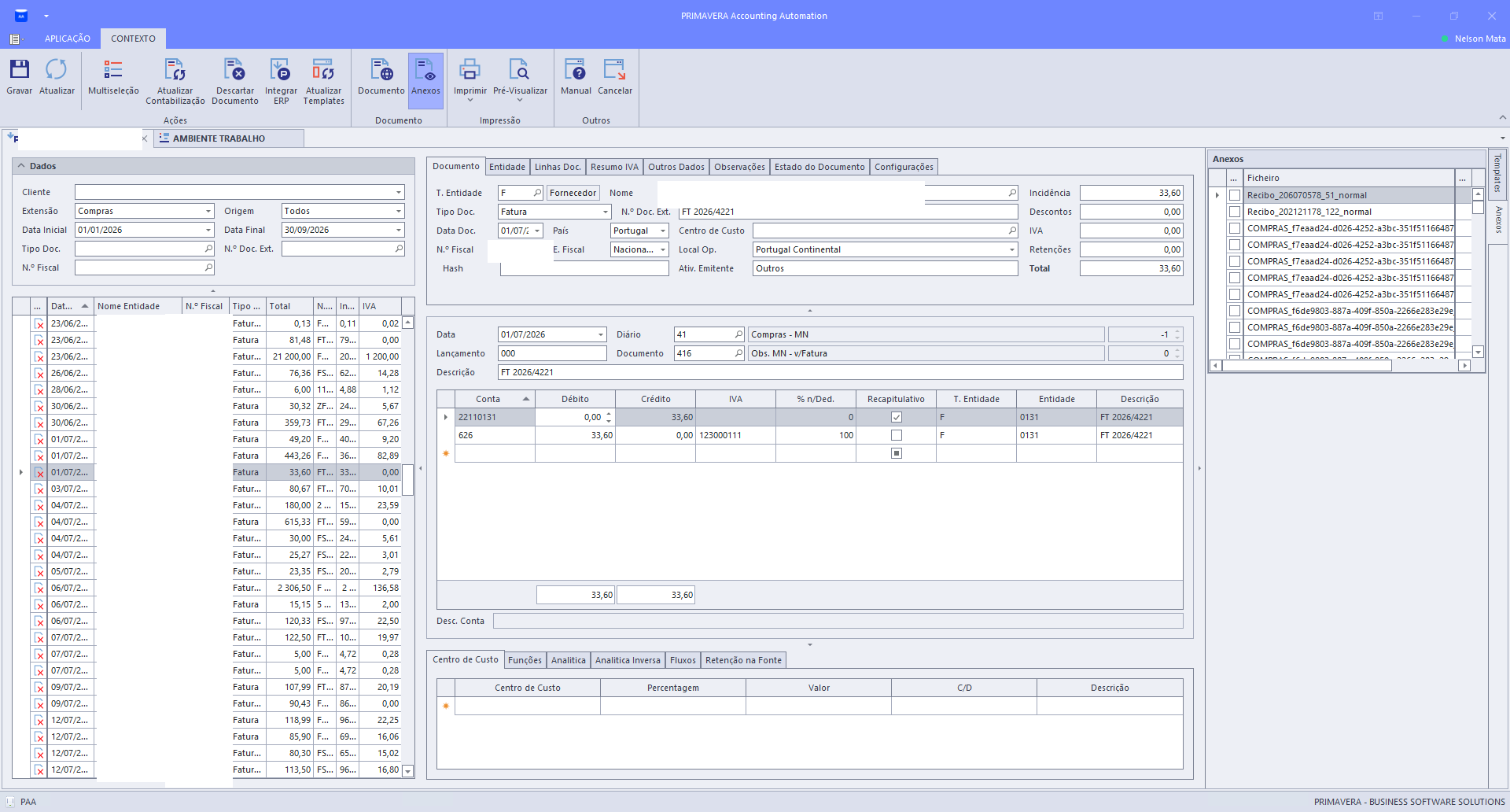

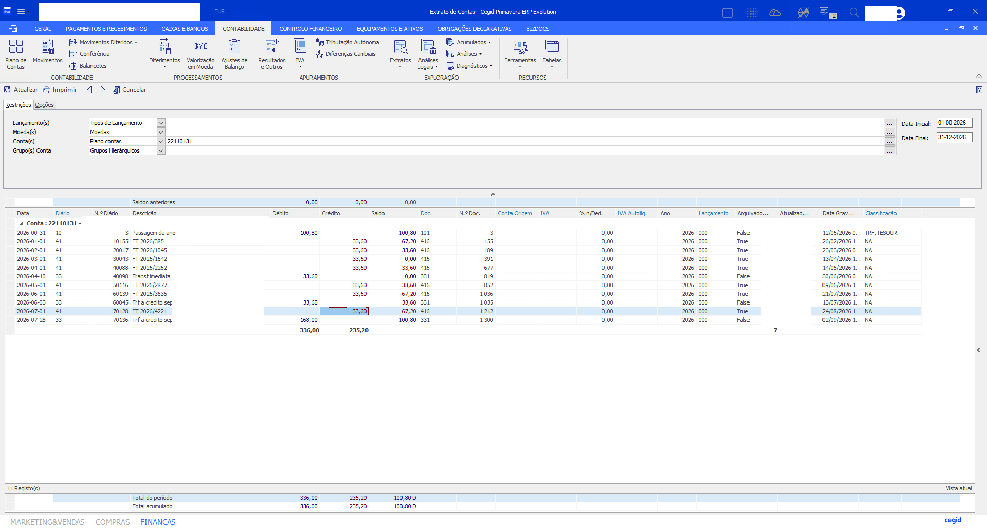

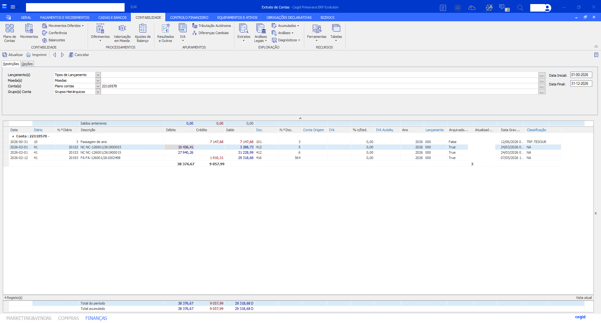

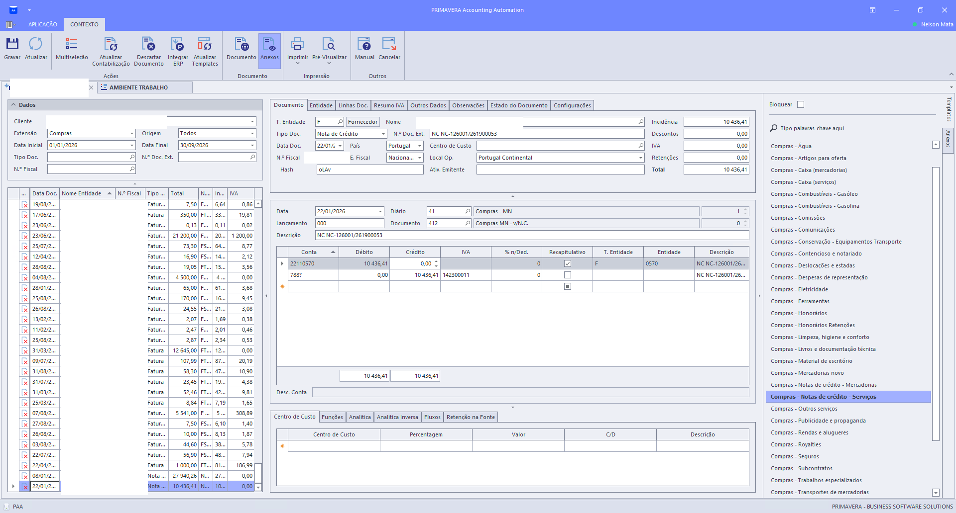

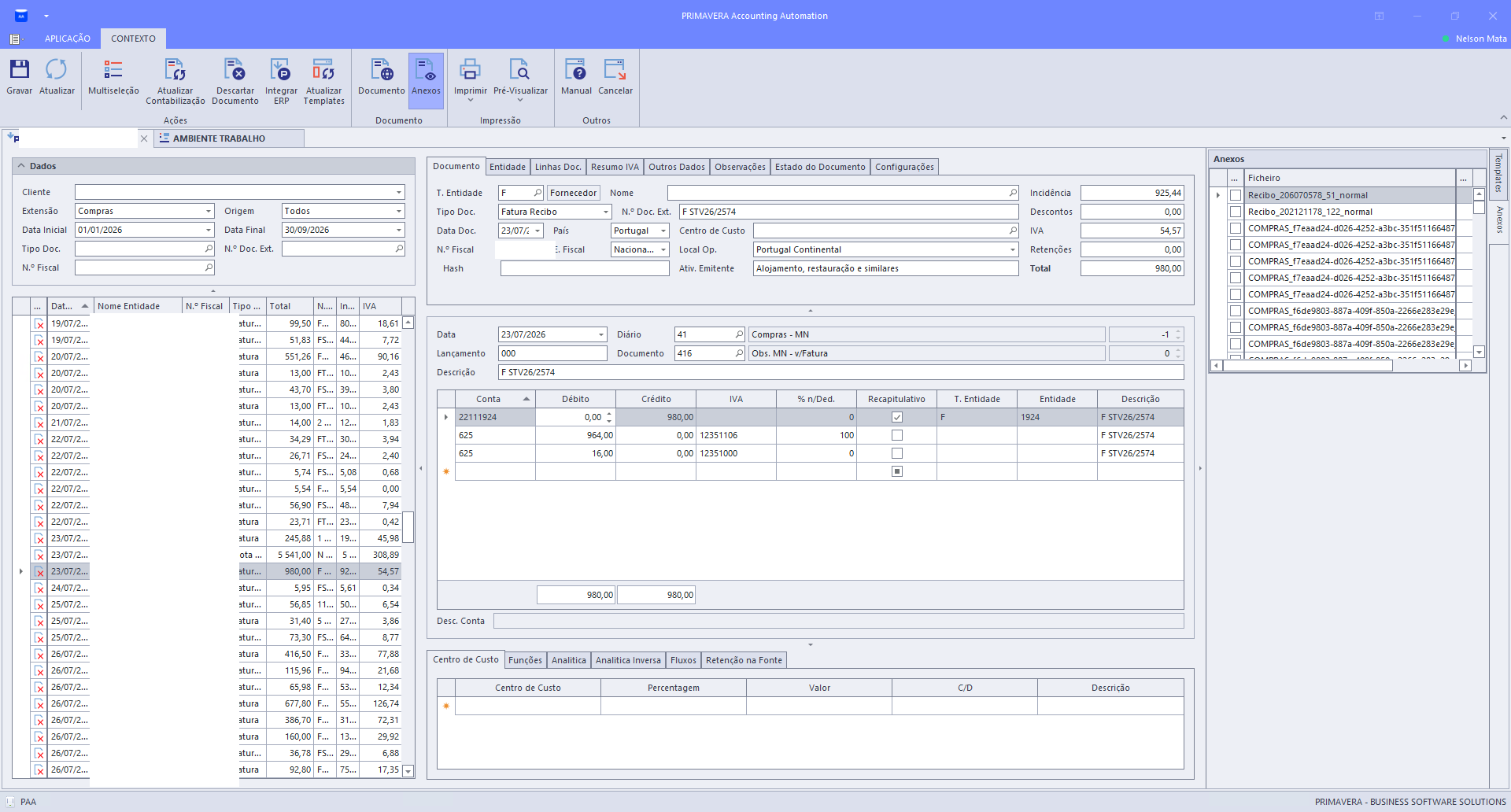

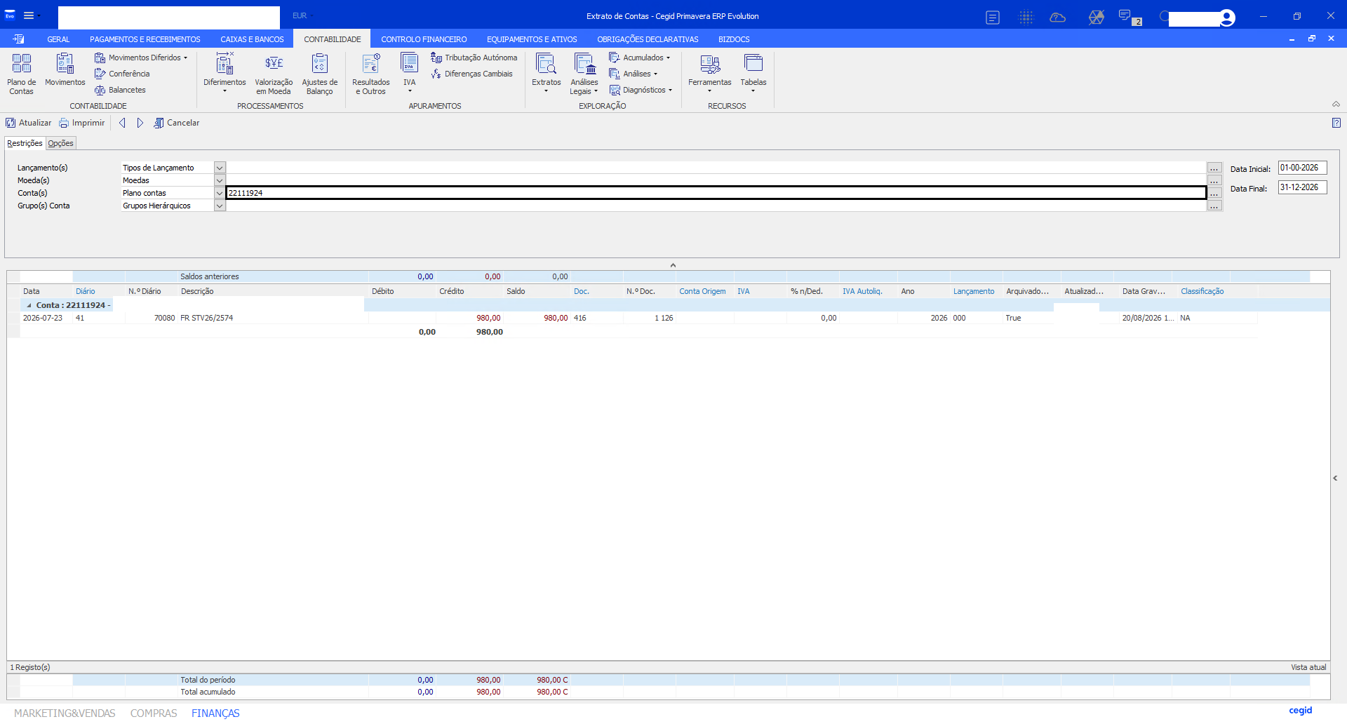

Verificamos que estão a aparecer em PAA documentos que já foram lançados… tem sido recorrente.
Envio abaixo alguns exemplos para aferir o que possa estar a originar esta situação.
É bastante preocupante porque por um lado pode levar-nos a duplicar lançamentos e por outro estar a solicitar ao cliente documentos que já nos foram enviados e lançados.
Haverá algum erro de configuração, ou bug do PAA?
